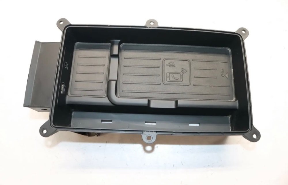

daninaufrago Publicado 15 de Abril del 2023 Denunciar Publicado 15 de Abril del 2023 (editado) Buenas tardes he buscado en el foro pero no veo nada sobre el tema. Tengo cargador inalámbrico debajo del reposabrazos y me ha empezado a fallar. Pongo el móvil y en unos segundos deja de funcionar así que me supongo que solo es cambiar el módulo pero la cuestión es que no sé cómo se quita el viejo y se instala el nuevo ¿alguien sabe como se hace? Muchas gracias Mi coche es un a5 sportback del 2019 En la fotografía que adjunto sale toda la pieza que va en el reposabrazos pero yo solo tendría que intercambiar la parte del cargador ( se puede comprar por separado) Editado 15 de Abril del 2023 por daninaufrago Faltas de puntuación Responder

GabrielA5 Publicado 23 de Octubre del 2023 Denunciar Publicado 23 de Octubre del 2023 De todos modos, @Okinawa @daninaufrago, ¿habéis probado a intentar cargar con otro teléfono diferente del que el módulo os da fallo? Porque antes de ir desmontando cosas y tal convendría ver si el módulo funciona bien y no es por culpa del teléfono. Un saludo Responder
pink_floid00 Publicado 14 de Noviembre del 2023 Denunciar Publicado 14 de Noviembre del 2023 Me uno a la reflexión de @GabrielA5. A mi me pasa lo mismo, empieza a cargar y se desconecta al poco tiempo, dejando el móvil muy caliente en lugar de cargarlo. Todavia no descarto que sea por el teléfono, pero llevo poco con el coche y no he podido probarlo con otro móvil que tenga QI. Si lo hago, actualizaré conclusiones. Responder
GabrielA5 Publicado 14 de Noviembre del 2023 Denunciar Publicado 14 de Noviembre del 2023 hace 1 hora, pink_floid00 dijo: Me uno a la reflexión de @GabrielA5. A mi me pasa lo mismo, empieza a cargar y se desconecta al poco tiempo, dejando el móvil muy caliente en lugar de cargarlo. Todavia no descarto que sea por el teléfono, pero llevo poco con el coche y no he podido probarlo con otro móvil que tenga QI. Si lo hago, actualizaré conclusiones. Buenas, yo me compré un cargador Belkin USB-A y USB-C y estoy encantado. No uso el Qi. Un saludo Responder

GabrielA5 Publicado 24 de Diciembre del 2023 Denunciar Publicado 24 de Diciembre del 2023 En 22/12/2023 a las 22:29, Carlosperez1 dijo: Muy buenas! A mí me ha pasado lo mismo en mi a5 sportback del 2019, qué habéis hecho para poder solucionarlo?? No merece la pena repararlo de verdad, si estás en garantía genial, sino cómprate uno de mechero de buena marca y ya está. Te cargará más rápido y el teléfono no parecerá una tostada de lo que se calienta. Un saludo! Responder
