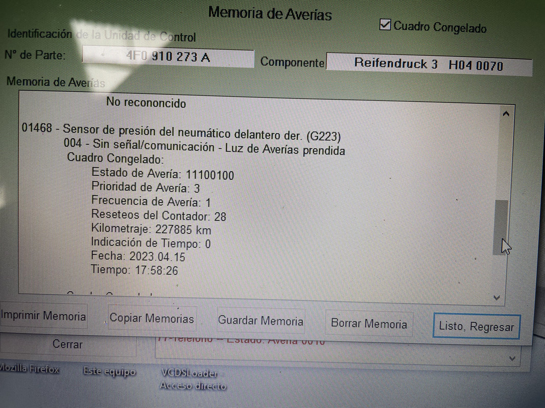

1.- Los sensores de presión de aire en las ruedas (TPMS he visto que le llamas por aquí)da fallo en el FIS, y en el MMI no aparece ningún valor en ninguna de las cuatro ruedas. OS dejo lo que pone el vagcom, que tan solo hace referencia a un fallo en ambas ruedas delanteras. Entiendo que cambiando la pareja de sensores de las ruedas será suficiente, ¿no?  Obviamente ya le he dado a "cambio de rueda" en el MMI y a memorizar presión, y nada.

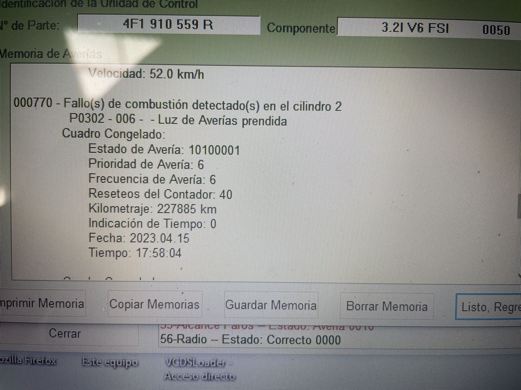

2.- La segunda se trata de un fallo mecánico, hace referencia a un problema de las chapaletas de admisión de la bancada 1. Este lunes van a desmontarlo, aunque al menos "por fuera" se ve que una de las pastillas que Iberia moverse al acelerar no se mueve.
3.- Fallo ESP/ABS, este fallo me tiene asustado porque creo que va a ser difícil dar con la tecla. Sale un fallo de ESO en el coche al acelerar con contundencia (generalmente pasando de 3500 rpm, aunque a veces lo hace a 5500 y otras a 2000). Junto con esta luz, se enciende y parpadea la luz de fallo motor, y se nota una falta clara de potencia, así como luego un ralentí inestable. En el VAGCOM tan solo pone  "unidad de control de motor".
Desconozco si las averías 2 y 3 van relacionadas, aunque entiendo que si.
