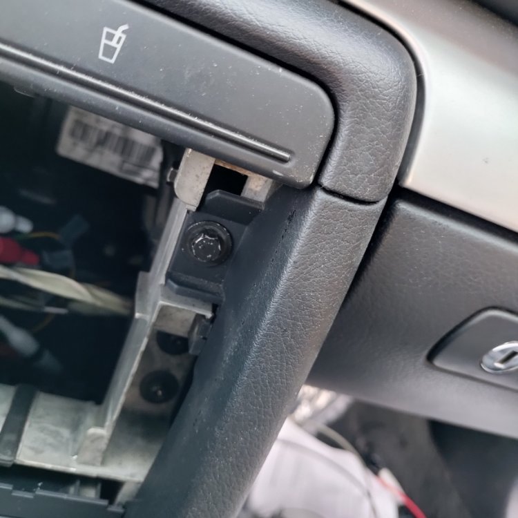

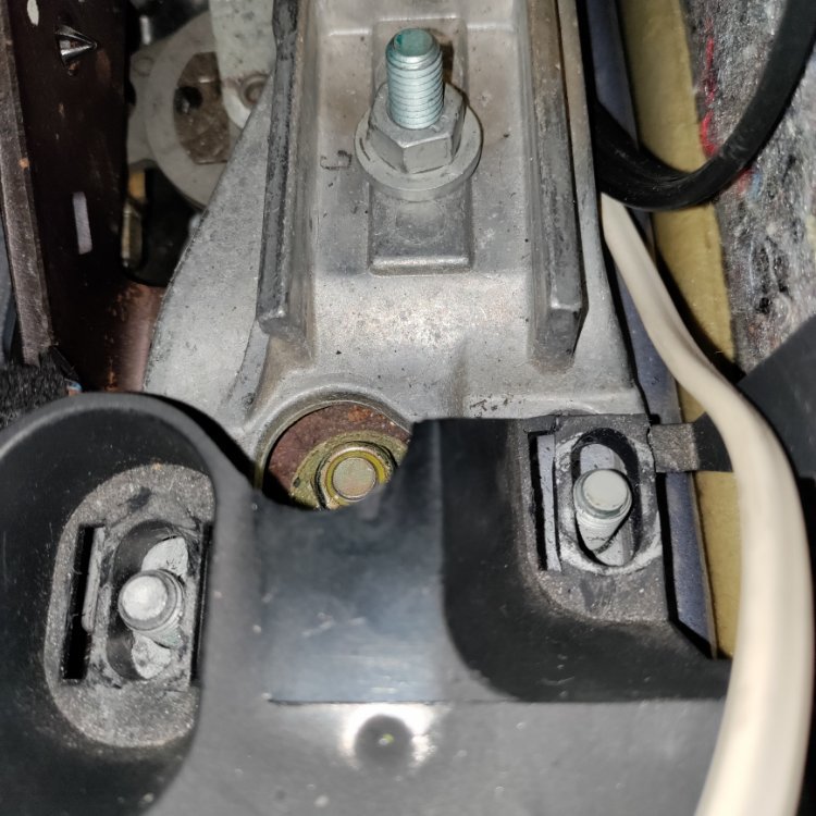

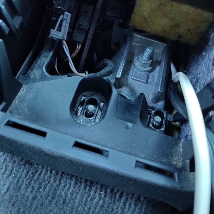

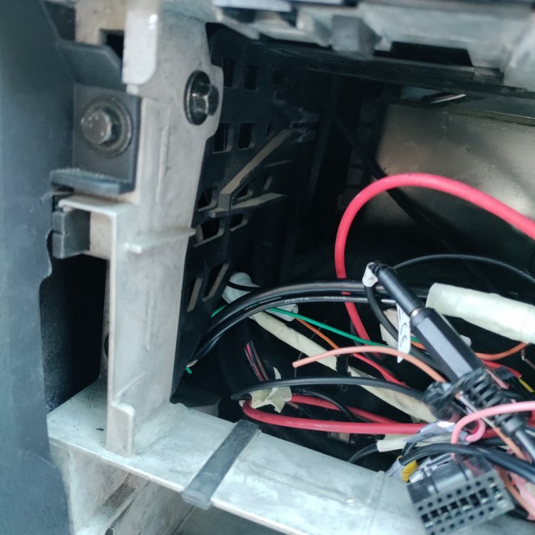

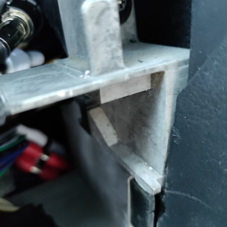

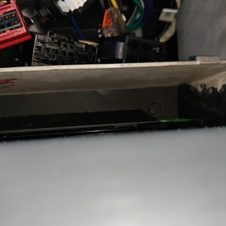

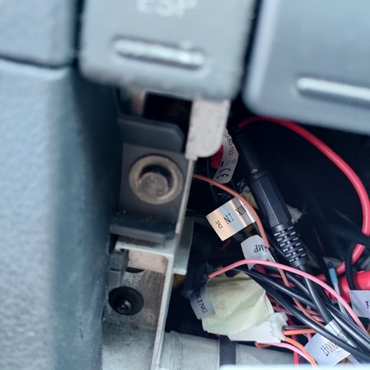

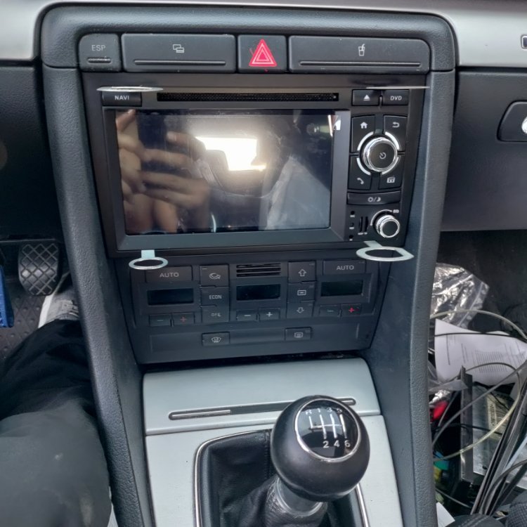

volido Publicado 19 de Abril del 2023 Autor Denunciar Publicado 19 de Abril del 2023 O quise desmontar del todo la consola central que la semana que viene necesito sí o sí el coche, y ya llevo un mes con el parado entre unas cosas y otras, pero le saque estas fotos. Como veis la radio y el clima parece que encajan bien, en una de las fotos se ve la separación entre el cenicero trasero y la moqueta y como los tornillos no llegan a la tuerca para atornillarlos, y veis los cortes que hice, aparentemente no toca en ningún sitio Responder

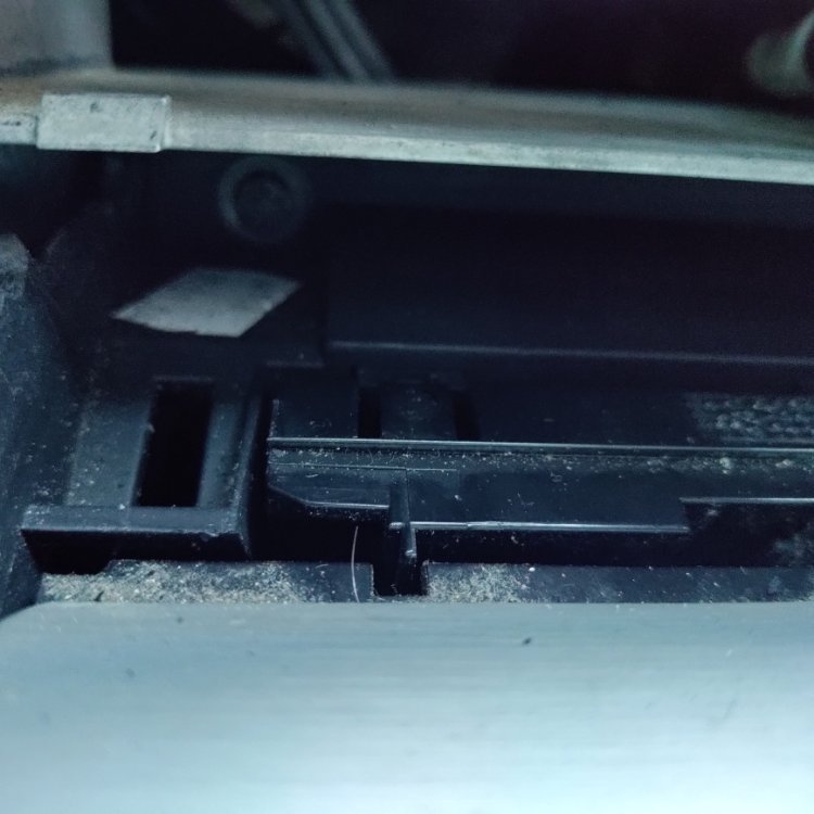

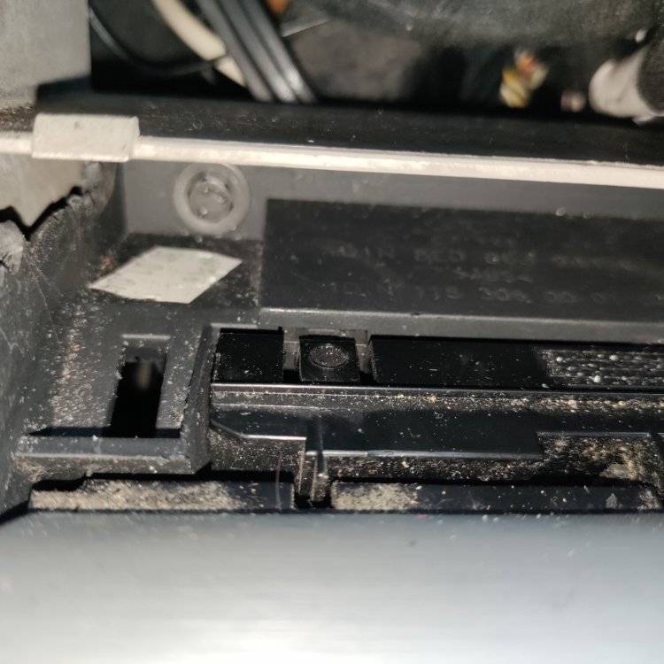

volido Publicado 19 de Abril del 2023 Autor Denunciar Publicado 19 de Abril del 2023 Estás son las que más duda tengo, la parte de debajo del clima, ahí no llegue a cortar nada, solo unos salientes que tiene por detrás el plástico, no se si sería necesario cortar algo ahi Responder
koldost Publicado 20 de Abril del 2023 Denunciar Publicado 20 de Abril del 2023 si has puesto un interior de 2din, con una consola (plastico) de 2 din, no tendrias q hacer nada. entra perfecto. si x el contrario has puesto un interior 2din con la consola de 1 din, hay q realizar varios recortes. ya q los apoyos en el mueble interior cambian. y tb cambia el anclaje con el cenicero. yo hace poco hice esto ultimo, y recorte varias zonas en la parte delantera de la consola. y atras, m pasaba como a ti. apoye un vaso de carraca con el alargador, donde iria la tuerca, y le di unos golpes para q bajase. y fue al sitio. a mi m molestaban los cables del equipo, pero tb la moqueta lateral se quedaba pillada y no m dejaba bajarla al sitio. Responder
volido Publicado 20 de Abril del 2023 Autor Denunciar Publicado 20 de Abril del 2023 hace 5 minutos, koldost dijo: si has puesto un interior de 2din, con una consola (plastico) de 2 din, no tendrias q hacer nada. entra perfecto. si x el contrario has puesto un interior 2din con la consola de 1 din, hay q realizar varios recortes. ya q los apoyos en el mueble interior cambian. y tb cambia el anclaje con el cenicero. yo hace poco hice esto ultimo, y recorte varias zonas en la parte delantera de la consola. y atras, m pasaba como a ti. apoye un vaso de carraca con el alargador, donde iria la tuerca, y le di unos golpes para q bajase. y fue al sitio. a mi m molestaban los cables del equipo, pero tb la moqueta lateral se quedaba pillada y no m dejaba bajarla al sitio. Fue lo que hice, metí un mueble 2 din con la central de 1 din, recorté todo lo que vi que tocaba y aparentemente no toca nada, lo que no toqué fue la zona del cenicero delantero, debajo del clima, ahí hay que tocar algo? Yo intenté hacer fuerza en la parte de atrás para intentar atornillar, si hago mucha consigo atornillar, pero me da la sensación que no queda del todo bien. Responder
koldost Publicado 20 de Abril del 2023 Denunciar Publicado 20 de Abril del 2023 (editado) hace 56 minutos, volido dijo: Fue lo que hice, metí un mueble 2 din con la central de 1 din, recorté todo lo que vi que tocaba y aparentemente no toca nada, lo que no toqué fue la zona del cenicero delantero, debajo del clima, ahí hay que tocar algo? Yo intenté hacer fuerza en la parte de atrás para intentar atornillar, si hago mucha consigo atornillar, pero me da la sensación que no queda del todo bien. si. del cenicero hay q quitar unas pestañas (hay q dejar solo donde enganchas las grapas). xq si no no entra, el de 2 din al menos. Editado 20 de Abril del 2023 por koldost Responder
volido Publicado 20 de Abril del 2023 Autor Denunciar Publicado 20 de Abril del 2023 hace 2 horas, koldost dijo: si. del cenicero hay q quitar unas pestañas (hay q dejar solo donde enganchas las grapas). xq si no no entra, el de 2 din al menos. No me doy cuenta ahora a que te refieres, en una semana o dos vuelvo a desmontar y veo bien a ver si localizo a que te refieres Responder

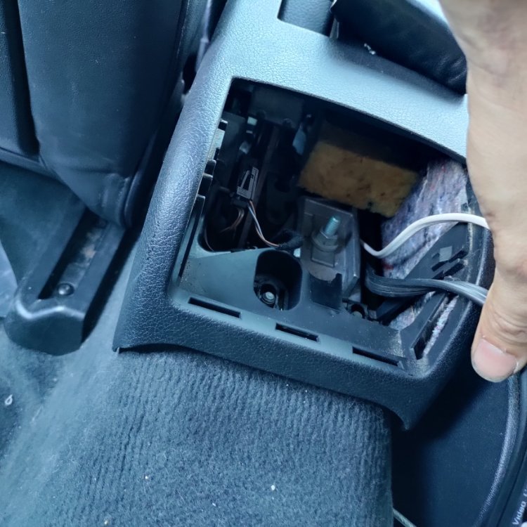

volido Publicado 20 de Abril del 2023 Autor Denunciar Publicado 20 de Abril del 2023 Creo que localicé el problema, y igual no es del mueble 2din, sino del reposabrazos, me da la sensación que es en el pie del reposabrazos donde toca, puede ser? Lo estoy colocando mal así? Responder
Carlisu84 Publicado 28 de Abril del 2023 Denunciar Publicado 28 de Abril del 2023 En 20/4/2023 a las 17:15, volido dijo: Creo que localicé el problema, y igual no es del mueble 2din, sino del reposabrazos, me da la sensación que es en el pie del reposabrazos donde toca, puede ser? Lo estoy colocando mal así? Yo veo que esta bien puesto. 1 Responder
