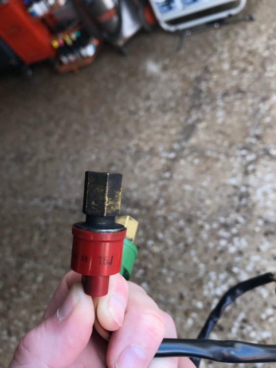

Fritz Publicado 6 de Mayo del 2023 Autor Denunciar Publicado 6 de Mayo del 2023 Justo ahora, Fritz dijo: Esto son los dos presostatos que lleva. Desclasificados. Rosca 10/1.25. Responder

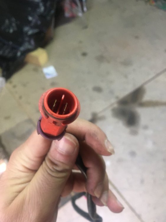

valenciaga Publicado 8 de Mayo del 2023 Denunciar Publicado 8 de Mayo del 2023 E encontrado por casa de un despiece que tengo de coupe el rojo por si te interesa. Responder

Fritz Publicado 9 de Mayo del 2023 Autor Denunciar Publicado 9 de Mayo del 2023 En 8/5/2023 a las 14:08, valenciaga dijo: E encontrado por casa de un despiece que tengo de coupe el rojo por si te interesa. Crees que funciona? Los que he visto hasta ahora son usados también. Ya no pillo nuevos. Responder
