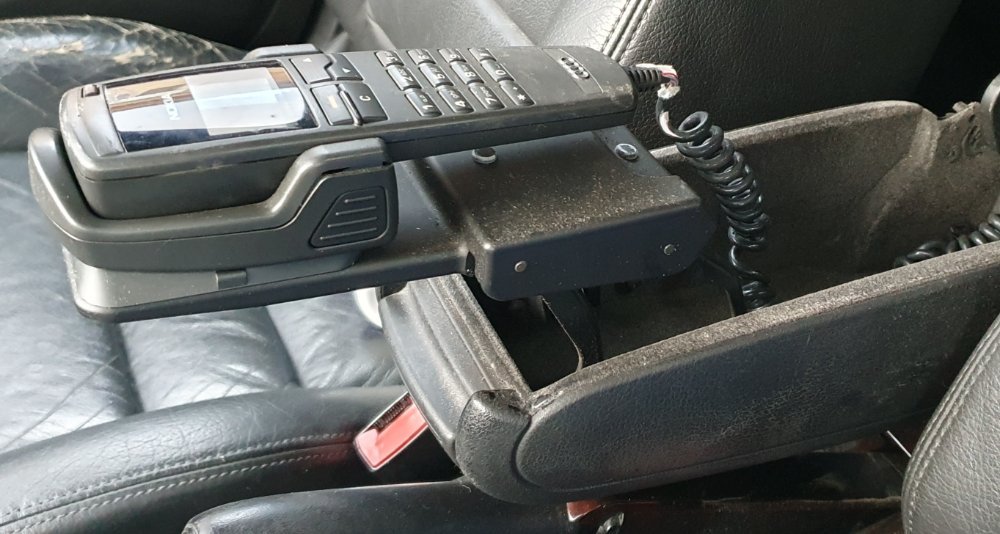

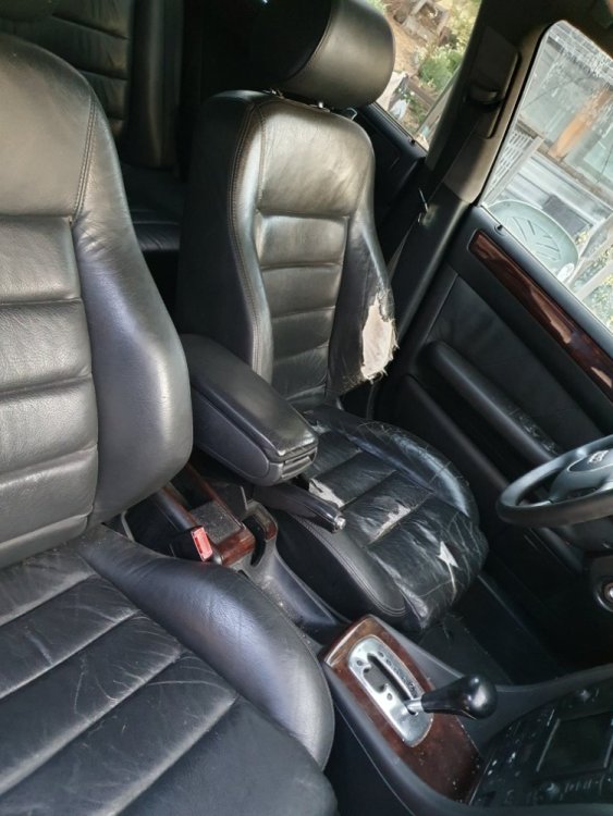

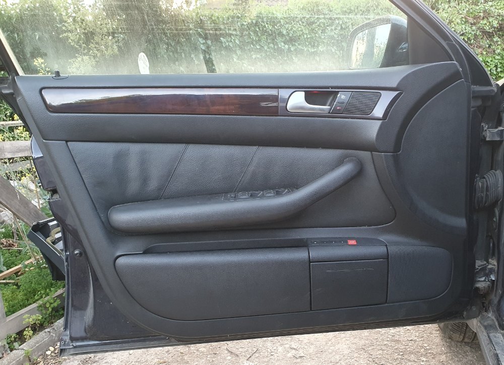

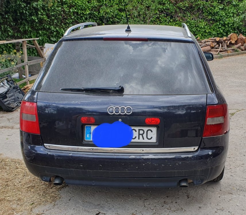

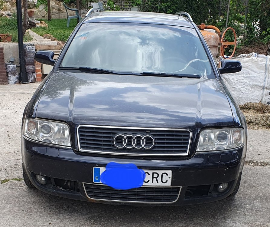

Pumukielgrande Publicado 28 de Abril del 2023 Denunciar Publicado 28 de Abril del 2023 Os presento este A6 C5 avant que me he comprado con la intención de venderlo por piezas y así aprender también. El precio por el que me lo vendieron fue muy bueno, aunque la transferencia bastante más cara de lo que esperaba. Me dijo el de la gestoria que a partir de cierta edad ya se deprecian poco y si se parte de un precio alto pues es lo que hay. Es un 2.5 tdi 180cv tiptronic quattro de 2001, matriculado inicialmente en Alemania y creo que 2 años después lo rematricularon aquí. La verdad es que me sorprende la cantidad de equipamiento que tiene este coche pese a los años que tiene, de hecho me he planteado arreglarlo alguna ve ya que me da cosa que esté maquinon deje de circular. Si puedo, esta tarde vamos a intentar arrancarlo para saber si realmente solo le falla la bomba de gasoil como me dijo el vendedor. Tiene: Parktronic delantero y trasero Techo solar con placas fotovoltaicas Columna de dirección eléctrica completa Interior completo en cuero, con asiento delanteros completamente eléctricos y calefactados, al igual que las plazas laterales traseras. Teléfono original Nokia Navigation Plus con TV Cortinillas en las puertas traseras y portón Volante multifuncion Retrovisores exteriores 100% eléctricos y plegables Retrovisor interior electrocromo (aunque está roto) Subwoofer en maletero Faros de xenon En fin, una unidad hasta arriba de extras que en su día debió costar una pasta y ahora parece que le ha llegado su jubilación. Os dejo unas cuantas fotos. Y para el que esté interesado en alguna cosa, he puesto anuncios en la sección correspondiente. Ya me diréis. 1 Responder
