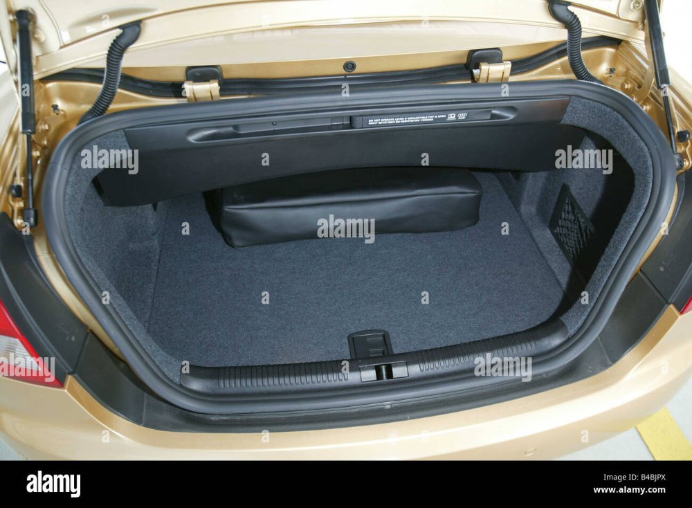

dragoncar Publicado 28 de Abril del 2023 Denunciar Publicado 28 de Abril del 2023 cuando lo compre para 3 semanas el dueño me dio esta tapa pero no consigo saber donde va, la pieza es la numero 20 Responder
IbaiCabrio Publicado 29 de Abril del 2023 Denunciar Publicado 29 de Abril del 2023 Es la tapa que cubre la bandeja Aquí te mando una foto de ella puesta que he sacado de internet, yo no tengo ni la bandeja jeje Responder
dragoncar Publicado 30 de Abril del 2023 Autor Denunciar Publicado 30 de Abril del 2023 En 29/4/2023 a las 9:46, IbaiCabrio dijo: Es la tapa que cubre la bandeja Aquí te mando una foto de ella puesta que he sacado de internet, yo no tengo ni la bandeja jeje osea que no tiene mayor importancia ponerla, a que bandeja te refieres a la que sube y baja para agrandar el maletero?, no te da fallo ni nada. Responder
IbaiCabrio Publicado 2 de Mayo del 2023 Denunciar Publicado 2 de Mayo del 2023 En 30/4/2023 a las 14:16, dragoncar dijo: osea que no tiene mayor importancia ponerla, a que bandeja te refieres a la que sube y baja para agrandar el maletero?, no te da fallo ni nada. Lo único que impide es que pongas cosas en la bandeja, yo cuando se me rompió la bandeja(algo común en nuestros cabrios) la quité directamente y puenteé el interruptor y sin problema Responder
