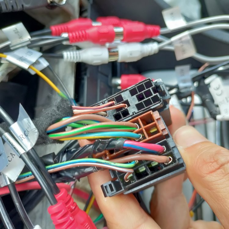

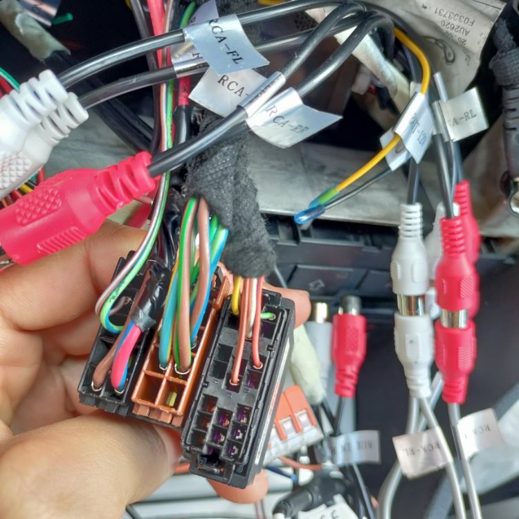

Edui Publicado 6 de Mayo del 2023 Autor Denunciar Compartir Publicado 6 de Mayo del 2023 En 4/5/2023 a las 16:56, volido dijo: Ahí no puedo ayudarte, supongo que alguna hay, pero ni idea, yo las que busqué fue directamente para cambiar el mueble. A ver si con estas fotos sabes lo que puede ser Responder Enlace al comentario Compartir en otros sitios web More sharing options...

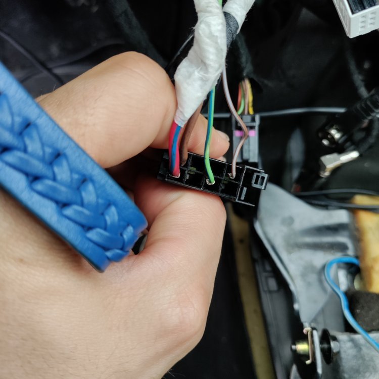

volido Publicado 8 de Mayo del 2023 Denunciar Compartir Publicado 8 de Mayo del 2023 No veo bien el cableado desde esa perspectiva, pero está claro que tienes el cableado cortado. Da la sensación que que ese coche tiene una modificación en el cableado de la radio, llevaste una radio que no era de origen o algún manos libres o algo así me imagino. Tengo el coche en el taller ahora mismo y no puedo sacarte ninguna foto del mío, pero a ver si con esta te haces una idea, creo que es el conector que llevas modificado. Dame unos días, y cuando recupere el coche te saco fotos mejores Responder Enlace al comentario Compartir en otros sitios web More sharing options...
volido Publicado 11 de Mayo del 2023 Denunciar Compartir Publicado 11 de Mayo del 2023 Ya tengo el coche en casa, cuando tengas un momento manda una foto mejor de los cables que entran a tu conector, por lo que veo en la foto que pusiste de los 3 conectores el las clarito, (que no se porque no es negro como el mío) el tercero, que tiene la misma forma que el mio de la foto de encima. En ese deben entrar 4 cables, el blaugrana es 12v contínuos, uno marrón más gordito que es tierra, el marrón finito que es tierra, y el verde-azul que es cambus. En tu caso tienes un par de cables ahí desconectados, sabes si tenías algún tipo de manos libres o algo o que en ese coche hubiera alguna radio montada que no sea de origen? Si puedes saca una foto de esos cables que están desconectados o cortados, de donde a donde va cada extremo. Responder Enlace al comentario Compartir en otros sitios web More sharing options...

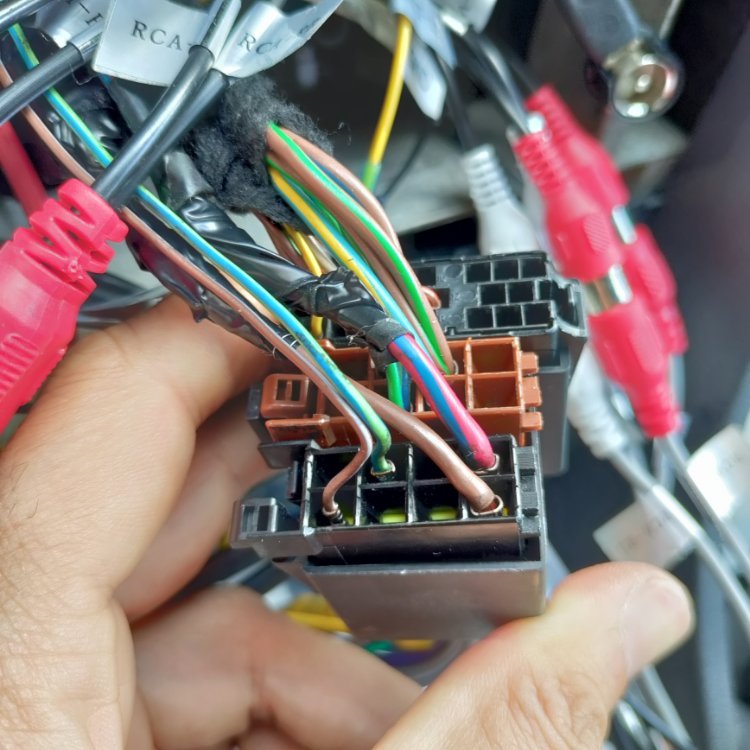

volido Publicado 11 de Mayo del 2023 Denunciar Compartir Publicado 11 de Mayo del 2023 En estas fotos igual ves mejor colo tiene que ir. Responder Enlace al comentario Compartir en otros sitios web More sharing options...
