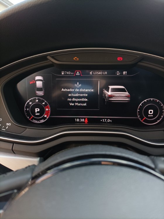

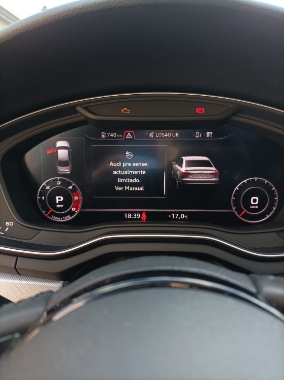

sergiotero10 Publicado 30 de Abril del 2023 Denunciar Publicado 30 de Abril del 2023 Buenas, hoy fui a encender el coche y al dar contacto me salieron dos fallos, Audi pre sense actualmente limitado y avisador de distancia no disponible y si intento poner el limitador de velocidad me sale otro error. El coche la última vez que lo usé no me dio ningún error, fue apagar el coche y ahora volver a encenderlo y salirme estos errores. Le mentí el obd y me da varios errores, me da 10 errores en abs, error en control crucero adaptativo, sensor frontal de asistencia al conductor... Revisé fusibles y tenía una fundido pero no es el problema, el fusible que tenía fundido era de la toma de corriente de los mecheros. Revisé el voltaje de la batería y está bajo, está en 12,10V pero no creo que ese sea el problema. A alguien más le pasó esto o algo parecido o se le ocurre cual puede ser el problema? De todos modos llevaré el coche al taller y a ver si me lo cubre la garantía ya que el coche lo compre de segunda mano y no sé si la garantía que me dio el concesionario donde lo compre me lo cubrirá. Muchas gracias de antemano Responder

valderaduey Publicado 2 de Mayo del 2023 Denunciar Publicado 2 de Mayo del 2023 Buenos dias, Borra errores con el OBD y si no es la bateria como dice el compañero, cualquier chorrada que no deberia volver a pasarte, asi que me inclino como el por la bateria. cuando hay tantos errores, por ahi suelen ir los tiros, pero prueba a borrarlos todos. saludos. Responder
MiguelGur Publicado 2 de Mayo del 2023 Denunciar Publicado 2 de Mayo del 2023 Casi seguro que es batería Responder
S-works Publicado 2 de Mayo del 2023 Denunciar Publicado 2 de Mayo del 2023 Los limitadores de velocidad y de distancia, y Pre sense se "limitan2 al poner un remolque o sacar la bola!!!!! si no es tu caso, como dicen los compis!!!!! Monta bateria nueva....Ahhh intenta codificarla...sino la unidad de control de la misma te puede dar algún que otro fallo!!!!! Responder

sergiotero10 Publicado 2 de Mayo del 2023 Autor Denunciar Publicado 2 de Mayo del 2023 Probaré a cambiar batería, ya probé a borrar errores y vuelven a salir los mismos. Yo estoy casi seguro de que es la batería, en cuanto la cambie os comento. Gracias a todos Responder

sergiotero10 Publicado 3 de Mayo del 2023 Autor Denunciar Publicado 3 de Mayo del 2023 (editado) Vale, pediré la batería y la cambiaré y la codificare. Hoy al salir del trabajo al meter marcha atrás no se me encendió la cámara, probé varias veces y nada. Metí diagnosis y y me da error de low battery así que la cambiaré ya en los próximos días y a ver si eso me soluciona los otros problemas que tengo Editado 3 de Mayo del 2023 por sergiotero10 Responder
Draekhar Publicado 3 de Mayo del 2023 Denunciar Publicado 3 de Mayo del 2023 Como comentan los compis muchas veces por falta de tensión algunos sistemas pueden pasar a no funcionar adecuadamente o generar fallos, incluso si baja mucho la tensión el propio coche puede llegar a desactivar alguna función para salvaguardar el tipo y preservar dentro de lo posible la batería para que al menos el coche arranque o sus funciones mínimas. En cuanto a la codificación hay gente que dice que no es necesario por que el coche tras recorrer unos KM acaba detectando batería nueva, pero yo también soy de los que recomiendan y prefiere hacer la codificación para que desde el minuto 0 la trate como tal, en caso de que sea exactamente igual solo será cosa de cambiar el numero de serie para que interprete que ya la tiene nueva y a funcionar, aunque es posible que con el mero hecho de cambiarla al subsanar el problema de tensión baja los errores desaparezcan ya que si no me equivoco el tema de saber que es nueva o no principalmente influye en el comportamiento del sistema a la hora de gestionar la batería para recargas etc. Responder
