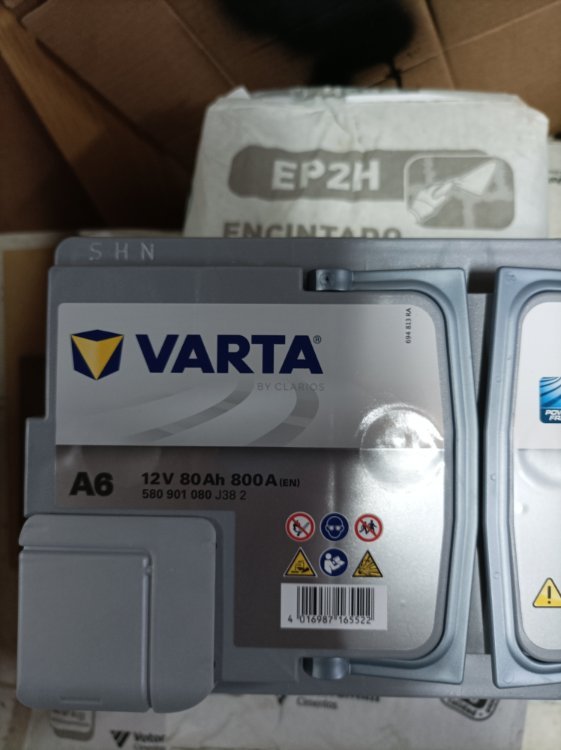

sergiotero10 Publicado 5 de Mayo del 2023 Autor Denunciar Publicado 5 de Mayo del 2023 hace 1 hora, Pedrod100 dijo: yo puse la Varta de 80 ah. https://bateriasonline.com/es/start-stop/bateria-varta-f21-80ah-varta-start-stop.html?fast_search=fs Acabo de comprarla en carrefour, 170€ No es la f21 ya que por lo visto la f21 ahora se llama a6 Responder

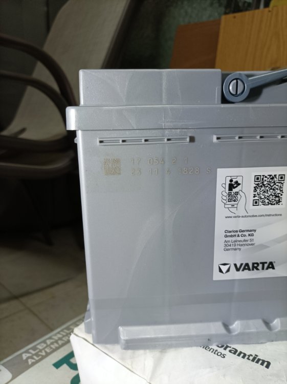

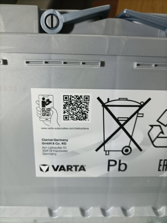

sergiotero10 Publicado 6 de Mayo del 2023 Autor Denunciar Publicado 6 de Mayo del 2023 Estoy a punto de cambiar la batería pero no soy capaz de sacar ninguno de los parámetros para codificarla, el codigo qr no me da ninguna información, me lleva a la pagina que aparece escrita debajo del codigo. Os dejo fotos de todos los datos que hay en la batería a ver si alguien me puede ayudar Responder

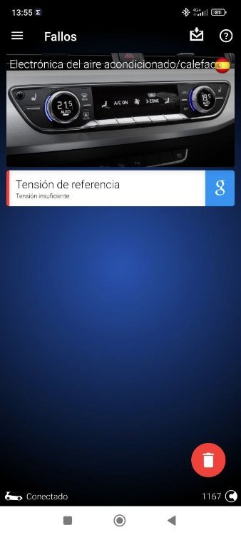

cuete Publicado 6 de Mayo del 2023 Denunciar Publicado 6 de Mayo del 2023 (editado) hace 29 minutos, sergiotero10 dijo: Estoy a punto de cambiar la batería pero no soy capaz de sacar ninguno de los parámetros para codificarla, el codigo qr no me da ninguna información, me lleva a la pagina que aparece escrita debajo del codigo. Os dejo fotos de todos los datos que hay en la batería a ver si alguien me puede ayudar Supongo que ya lo habrás visto, pero por si acaso aquí tienes un hilo referente al tema de cambio de la batería: Cambio batería Varta Yo todavía no la he cambiado, pero debe estar ya bastante floja porque a veces le cuesta arrancar cuando lleva el coche unos días parado, y la última vez que hice un escaneo con el OBD11 me salían estos errores que supongo que tendrán que ver con la batería: Editado 6 de Mayo del 2023 por cuete Responder
Shadax Publicado 6 de Mayo del 2023 Denunciar Publicado 6 de Mayo del 2023 Los fallos del predictivo no tienen nada que ver con la batería. Te van a salir siempre y más si has activado el lane assist a posteriori. Responder
sergiotero10 Publicado 6 de Mayo del 2023 Autor Denunciar Publicado 6 de Mayo del 2023 hace 12 minutos, Shadax dijo: Los fallos del predictivo no tienen nada que ver con la batería. Te van a salir siempre y más si has activado el lane assist a posteriori. Sabes porque puede ser? Cambié la batería y sigue sin funcionarme la cámara de marcha atrás, el Audi pre sense, el limitador se velocidad y el avisador de distancia. Meto diagnosis y me salen 10 fallos de abs, 4 de airbag... Pero nada concreto Responder
Shadax Publicado 6 de Mayo del 2023 Denunciar Publicado 6 de Mayo del 2023 Puede ser cualquier cosa, pero un cambio de batería no te arroja todo eso ni de coña. Si no son errores estáticos ( supongo que no o no podrías casi ni circular ) bórralos y mira a ver si te queda alguno. Responder
sergiotero10 Publicado 6 de Mayo del 2023 Autor Denunciar Publicado 6 de Mayo del 2023 hace 55 minutos, Shadax dijo: Puede ser cualquier cosa, pero un cambio de batería no te arroja todo eso ni de coña. Si no son errores estáticos ( supongo que no o no podrías casi ni circular ) bórralos y mira a ver si te queda alguno. La cosa es que el coche va perfecto los borro y vuelven a salir, lo único que no me funciona el Audi presense y así pero el coche funciona perfecto por eso me extraña Responder
Shadax Publicado 6 de Mayo del 2023 Denunciar Publicado 6 de Mayo del 2023 Lo único que se me ocurre es que dejes el coche sin batería un buen rato y luego la enchufes de nuevo, a ver si algo se ha rallado. Responder

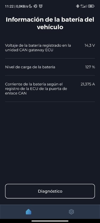

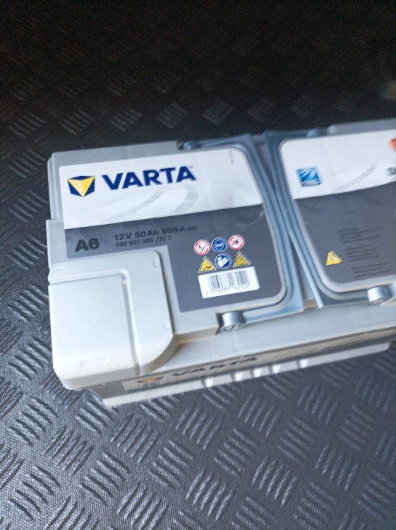

sergiotero10 Publicado 7 de Mayo del 2023 Autor Denunciar Publicado 7 de Mayo del 2023 Acabo de cambiar la batería y creo que la codificación no está del todo bien, no sé cuál es el número de serie de la batería y no sé si es ese el problema. os dejo un par de fotos. La batería es de 80A y la corriente de la bateria según el registro de la ecu de la puerta de enlace Can empieza en 40A y va bajando hasta estar en negativo Responder
qwertyui Publicado 7 de Mayo del 2023 Denunciar Publicado 7 de Mayo del 2023 Si no lo has hecho tienes que codificar la bateria, y asegurarte de poner la tecnologia de la bateria correcta. Segun la tecnologia que pongas la curva de carga ea distinta. Por otro lado si no cambias el numero de serie el cochce asume que la bateria es vieja y no hace el aprendizaje para cargar la bateria a toda su capacidad Responder
sergiotero10 Publicado 10 de Mayo del 2023 Autor Denunciar Publicado 10 de Mayo del 2023 Os hago una actualización y cierro el tema. Ayer volviendo a casa del trabajo me salió un mensaje en el cuadro en el que aparecía un triangulo y ponía Audi Pre Sense y al quitarse esa alerta se me quitaron los fallos que tenía. Ya volvía a funcionar el ACC, El audi pre sense... pero la cámara me seguía sin funcionar. Hoy a la mañana dejé el coche en el taller y me acaban de llamar diciéndome que el coche ya estaba listo. Todos los fallos que me habían saltado creen que fueron porque la batería estaba muy baja y al cambiarla el coche necesita un tiempo de adaptación por eso no se me quitaron los fallos al momento si no unos días mas tarde y el problema de la cámara que me salió unos días mas tarde era un fusible, error mío no haber vuelto a comprobar los fusibles cuando me empezó a fallar la cámara. Me dijeron que me van a cobrar 1h de mano de obra, no se cuánto será, ya os comentaré. En resumen, si tenéis algún problema como los que me salieron a mi, revisad la batería y revisad bien los fusibles, en internet si buscáis "Diagrama de fusibles Audi A4 B9" os aparece la ubicación de las 3 fusileras y que fusible es cada uno. Gracias a todos los que me habéis ayudado con este problema que al final era una tontería pero que me tuvo dándole vueltas un par de días Responder
