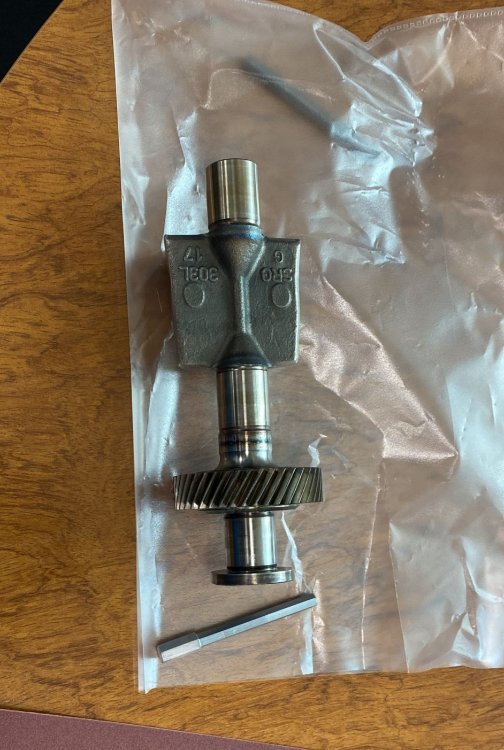

Pajarraco Publicado 22 de Mayo del 2023 Autor Denunciar Compartir Publicado 22 de Mayo del 2023 Hola de nuevo, poco a poco se va arreglando el tema, al desmontar la bomba la varilla estaba redondeada como era de esperar. Ya me han mecanizado la pieza y esta montada, y el motor arranca bien pero no se si tiene mas problemas porque ahora estoy cambiando el cartucho del turbo. La operacion de sacar y montar la bomba la he hecho yo toda sin pasar por el taller asi que si tenis dudas ya sabeis, aun asi no recomiendo hacerlo sin elevador. Responder Enlace al comentario Compartir en otros sitios web More sharing options...
Moncho2 Publicado 22 de Mayo del 2023 Denunciar Compartir Publicado 22 de Mayo del 2023 (editado) hace 17 minutos, Pajarraco dijo: Hola de nuevo, poco a poco se va arreglando el tema, al desmontar la bomba la varilla estaba redondeada como era de esperar. Ya me han mecanizado la pieza y esta montada, y el motor arranca bien pero no se si tiene mas problemas porque ahora estoy cambiando el cartucho del turbo. La operacion de sacar y montar la bomba la he hecho yo toda sin pasar por el taller asi que si tenis dudas ya sabeis, aun asi no recomiendo hacerlo sin elevador. Hola, me alegro de que ya esté solucionado...Entiendo que al final la llevaste a un tornero verdad ?... Y como curiosidad, después de 420.000 kms, cómo estaba ese carter ?. Me refiero a tema de lodos, residuos etc Gracias Editado 22 de Mayo del 2023 por Moncho2 Responder Enlace al comentario Compartir en otros sitios web More sharing options...
