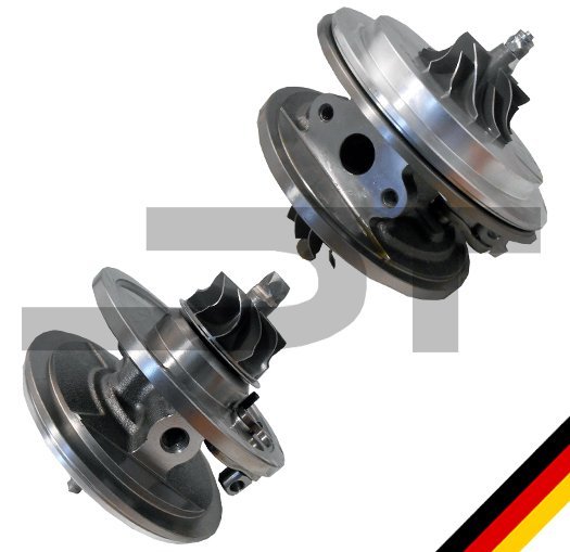

Hola paisano, como lo hice tirado en el suelo pues la verdad que ninguna. El coche ya está reparado y de momento funciona perfectamente. Se le han hecho varias cosas una vez que se le rompió la bomba del aceite, entre ellas el cambio del cartucho del turbo. Adjunto una foto del cartucho montado, cualquier duda preguntad. Saludos

me ha pasado a mi lo de la bomba de aceite.varias cosas tb se me jodio el turbo,pero solo en caliente cuando llevaba media hora sonaba a roce d caracola,sacaba el vacio y desaparecía el sonido.

Hola de nuevo, yo sinceramente los pares de apriete de la bomba y el montaje en el motor de la misma no los tuve en cuenta porque no los encontré. Estaría bien que los compartieras. También comentar que cambiar el turbo en este coche es bastante sencillo, solo se lleva una hora y media quitarlo (cambiar el cartucho aparte). Saludos
