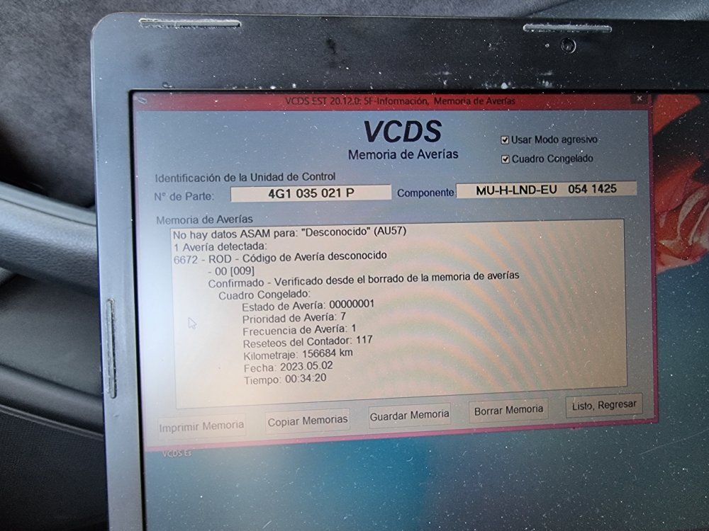

PetreD Publicado 8 de Mayo del 2023 Denunciar Publicado 8 de Mayo del 2023 Hola amigos tengo un problema con la unidad MMi esta mañana estava ok todo muzica todo y a medio dia aranque el coche i rezulta que no funcionava la radio i derepente se apago se escudio la pantalla y luego salio y se reinicio pero nada si queda piada los mandos de la consola no funciona no se que le pasa.Se reinicia as 4-5veces y al final se queda apagada alien me puede ajudar porfavor.E conectado el vagcom y me da eror de modulo 5F pone no hay datos ASAM para Desconocido (AU 57) no se que acer Gracias Responder
Carlisu84 Publicado 9 de Mayo del 2023 Denunciar Publicado 9 de Mayo del 2023 necesitas una version de vagcom mas moderna para leer el fallo Responder
PetreD Publicado 9 de Mayo del 2023 Autor Denunciar Publicado 9 de Mayo del 2023 hace 7 horas, Carlisu84 dijo: necesitas una version de vagcom mas moderna para leer el fallo hola y cual es la vercion de vag com Responder
Carlisu84 Publicado 10 de Mayo del 2023 Denunciar Publicado 10 de Mayo del 2023 hace 19 horas, PetreD dijo: hola y cual es la vercion de vag com siempre iros a la ultima version que vale para todo, creo que ya estan en alli por la v23 Responder
