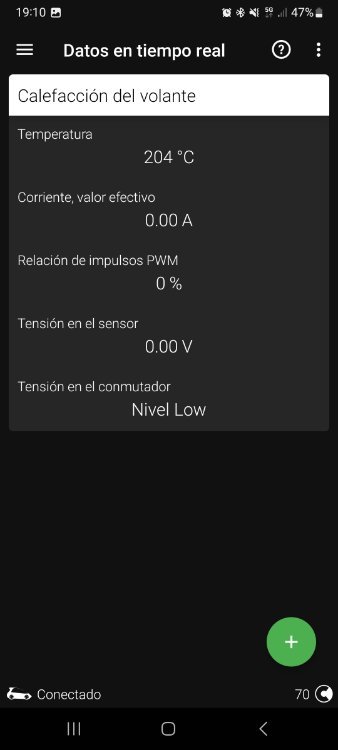

Jello Publicado 12 de Julio del 2023 Denunciar Publicado 12 de Julio del 2023 En 9/7/2023 a las 19:46, Tineo dijo: En audiworld hay un hilo sobre este asunto y parece que (algunas) refs de módulos de dirección requieren añadir un pin con alimentación desde fusible independiente para la función calefactable. Si no hay alimentación, se arroja fallo Responder

Jello Publicado 12 de Julio del 2023 Denunciar Publicado 12 de Julio del 2023 Ahora que dice el amigo Mielinos lo del anillo de direccion, tambien se lo puse nuevo. Puede ser que venga de ahi el mensaje de anomalia en la caleffacion del volante que me sale siempre al poner el contacto ? Responder

Jello Publicado 13 de Julio del 2023 Denunciar Publicado 13 de Julio del 2023 hace 3 horas, qwertyui dijo: Por lo que he visto el anillo va incluido en los interruptores de columna, no son piezas que se vendan separadas Sabe dios entonces de donde vendra el fallo, mire donde me.dijiste pero no hay ninguna opcion clara para eliminarlo o que no avise cada vez que pongo el contacto. Responder

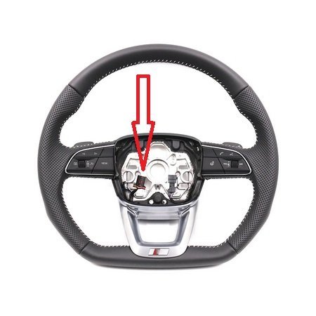

Mielinos Publicado 17 de Julio del 2023 Denunciar Publicado 17 de Julio del 2023 hace 19 horas, qwertyui dijo: que falta por indagar? las referencias ya las tienes... Hola, si en cuanto al tema de la maneta con lane assit parece que ya tengo localizada una 4M0907129MJ que entiendo que lleva lo que necesito. Pero lo del volante me esta costando mas porque los que encuentro achatados calefactables son para Q3 que aparentemente son el mismo volante que el mio pero debo estar seguro porque tendría que poner mi airbag y mis botones y que todo encaje bien y funcione. he mandado mensaje a los vendedores a ver que me dicen. parece que los volantes vienen preparados con un conector para ello pero eso no quiere decir que me vaya a funcionar si mi coche no trae eso de serie...no se si el botón "*" podría hacer esa función o no ?? o si lo podria programar con esa función desde vcds Por eso las dudas, no es fácil saber todo esto hay poca información. Un saludo Responder
Mielinos Publicado 17 de Julio del 2023 Denunciar Publicado 17 de Julio del 2023 hace 20 horas, qwertyui dijo: que falta por indagar? las referencias ya las tienes... Hola, si en cuanto al tema de la maneta con lane assit parece que ya tengo localizada una 4M0907129MJ que entiendo que lleva lo que necesito. Pero lo del volante me esta costando mas porque los que encuentro achatados calefactables son para Q3 que aparentemente son el mismo volante que el mio pero debo estar seguro porque tendría que poner mi airbag y mis botones y que todo encaje bien y funcione. he mandado mensaje a los vendedores a ver que me dicen. parece que los volantes vienen preparados con un conector para ello pero eso no quiere decir que me vaya a funcionar si mi coche no trae eso de serie...no se si el botón "*" podría hacer esa función o no ?? o si lo podria programar con esa función desde vcds Por eso las dudas, no es fácil saber todo esto hay poca información. EDITO: He revisado y la ref.4M0907129MJ no me vale porque lleva 8T9 y yo necesito 8T6 el asunto es que he visto que la mia es la 4M0907129HD y esa lleva AV0 AV1 1XA 1XC 1XW 2PF 6I0 8T6 Por lo que necesito que lleve AV0 AV1 1XP 6I1 8T6 y eso veo que lo llevan las ref. 4M0907129BB MK y JD pero en el etka me pone que la BB es sustituida por la LM y no encuentro ninguna de ellas en venta por el momento.... Un saludo Responder
