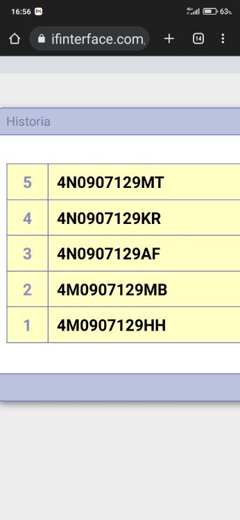

En 18/7/2023 a las 18:29, Mielinos dijo:
Hola,
nuevos avances, al parecer habia mirado mal la refrencia y habia puesto la que no era...
las nuevas refrencias son 4N0907129BB/LM/NH

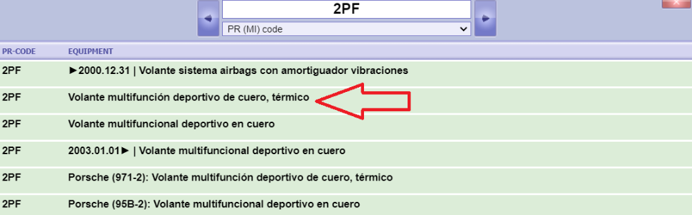

El tema es que las van cambiando y unas sustituyen a otras y claro es un lio...
he ido al taller de audi a recambios para pedir precio y me dan unos 310+iva y sin devolucion por supuesto al ser compoinente electrrico asi que hay que mirar bien antes de comprar nada.
En resumen si la quiero para volante calefactable son las 4N0907129BB/LM/NH
Si la quiero para volante achatdo sin calecacion son las 4N0907129AH/KT/NB
Tengo que mirar bien el tema porque a mi en codigos PR del etka online no me viene que 1XP sea calefactable pone volante deportivo en cuero y en el Pr de 2PF si viene una linea que pone termico...
buf menudo lio
saludos

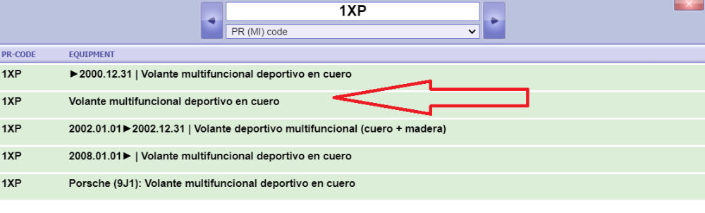

1xp es volante calefactable seguro en google puedes encontrar info, hay pdf de catalogos de opciones del a4 y alli sale 1xp como calefactable
hace 59 minutos, qwertyui dijo:
Hola,
yo no quiero rebatirte por que no tengo ni idea pero en el etka online esto es lo que me pone por eso tengo dudas...
Un saludo
hace 1 hora, Mielinos dijo:
Hola,
Un saludo
Filtra por los que corresponden al A4 sino te vas a perder
