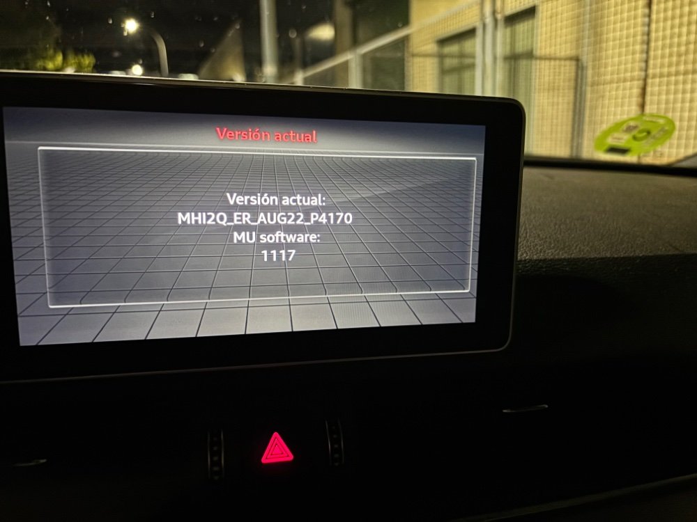

Hola, llevo un tiempo informandome del proceso de actualización de mi Mmi y de los mapas y cada vez me encuentro mas perdido. Me he descargado algunas cosas de Mib pero no me acabo de aclarar y sobre todo no encuentro el modo de actualizar el MMI ni de donde obtener el software. Estaria muy agradecido si alguien me echase una mano.
Esta es la info de mi sistema.

hace 46 minutos, jocamu dijo:
Me he descargado p350_n60s5mibn3_eu.7z
mhi2q_er_aug22_p5092_mu1329
20230926 mib parches.
No se si voy bien
hace 11 horas, jocamu dijo:
No se si voy bien
Vas bien aunque esa version mapas ya es antigua. Esta de hace meses la P370_N60S5MIBH3_EU que es la siguiente a la que bajaste y acaban de colgar hace poco la P390_N60S5MIBH3_EU.7z
Publicado (editado)
hace 2 horas, alagar27 dijo:
Gracias, lo buscaré. Es necesario actualizar a 1329? o funcionaría en  1117.
Por que de ser así no me complico.
Editado por jocamu
hace 47 minutos, jocamu dijo:
El firm entiendo que si es el mas actual
El firmware creo mejor el 1329 si puedes. Y los mapas p390 en mibsolution los encontraras.
hace 1 hora, alagar27 dijo:
Gracias, a ver que somos capaces de hacer.
En 22/10/2024 a las 12:37, jocamu dijo:
Yo tengo la 1117 y hasta ahora todas las actualizaciones de mapas me han ido bien.
hace 1 hora, jocamu dijo:
Pues prueba superada, actualizados tanto el firmware a la como los mapas. Y ya de paso añadido el control del subwoofer y el VIM. Gracias a todos!!
Genial entonces
