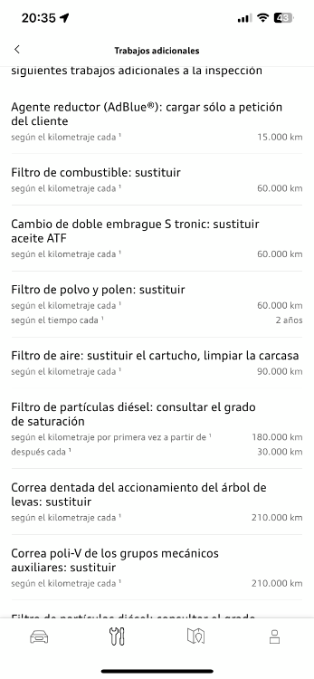

Depende de cada motor. Hasta donde sé los A5 B9 TFSI llevan todos cadena de distribución aunque no sé cada cuanto es recomendable cambiarla. La correa de accesorios de los TFSI es cada 90000km.
En los diesel depende de si tu modelo es 2.0TDI o 3.0TDI. En el 2.0TDI lleva correa de distribución y se cambia correa de distribución y correa de grupos auxiliares cada 210.000km o 10 años según las recomendaciones de mantenimiento de Audi para ese motor. Para el 3.0TDI creo que lleva cadena de distribución pero desconozco los plazos de mantenimiento.
La lista de mantenimiento de trabajos adicionales es de mi 2.0TDI 190CV MY2019.IMG_3497.png.c43ec2b3a17e00105719d3e4ec56b4ed.png
En 24/6/2023 a las 20:44, SarioxLarioX dijo:
