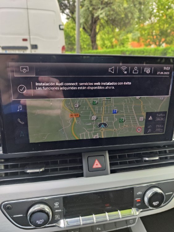

rubspl90 Publicado 20 de Mayo del 2023 Denunciar Publicado 20 de Mayo del 2023 Buenas, escribo por aquí, aunque alomejor es mejor ponerlo en Infontaiment... El caso es que desde el Lunes pasado los servicios de Audi Connect parece que no funcionan, los logs de las emisoras no se muestran.. Si pulso en el icono de "Noticias" o "El tiempo" también me tira un error como de que no se puede mostrar nada... El caso es que he llamado a Atención al cliente y me han dicho que hay un problema con los servicios y que estan caidos, pero que dejan el expediente abierto... El caso es que me parece muy raro que para una multinacional esten caidos los sistemas más de 24h y vamos camino de la semana.. Alguien me puede confirmar si sufren del mismo problema? A ver si es generalizado o igual es mi coche aunque no he tocado nada de nada. Muchss gracias por la ayuda!! Responder

rubspl90 Publicado 24 de Mayo del 2023 Autor Denunciar Publicado 24 de Mayo del 2023 hace 1 hora, Draekhar dijo: Ah pues eso creo que bien, al menos el gps que suelo usarlo sin ningun problema. ¿Has mirado si por algun casual se te haya salido la sesión de tu usuario? A mi me paso una vez y resulto ser eso. Pues el usuario sigue "online" quiero decir cada vez que entro al coche aparece mi nombre por lo que la sesión esta activa... He revisado la privacidad y sigue igual.. Lo unico que me queda por probar es restaurar de fabrica y volver a meter el usuario. Las licencias del Audi Navigation plus e Infontsiment plus estan activas también... Al final lo de las noticias y el tiempo da igual pero son servicios que los incluye la licencia.. Pero lo de los logos de radio por ejemplo no entiendo porque se han ido... A menos que tiren también de algún servicio de internet Responder

rubspl90 Publicado 28 de Mayo del 2023 Autor Denunciar Publicado 28 de Mayo del 2023 En 24/5/2023 a las 22:35, Draekhar dijo: Los logos de la radio algunos hemos hecho de actualizar la BBDD que lleva a mano, a mi tampoco me salía ninguna dado que con el tiempo parece que se ha anticuado la BBDD que traían y me tire un par de findes poniendo logos a las de la zona de Móstoles-Fuenla Si no recuerdo mal teníamos un hilo en el subforo de A4 B9 sobre ello. Al final me tocará hacer eso con la radio aunque creo que para el MIB3 al igual que los radares no es posible.. Al final de atención al cliente me dijeron de coger cita en un taller, y me llamaron de un taller que no era asociado a mi coche. Me atendió un hombre e hizo varias cosas con el ordenador y reinició no se que cosas de los servidores y un backend. Yo no se si fue eso que hizo, o eso más mi restaurar de fábrica, pero a los 2 días de perder todo el audi connect en el coche todo ha vuelto a la normalidad después de registrar el coche otra vez con el codigo.. Eso si los logos van y vienen todo el rato, pero al menos el connect lo he recuperado. Un 10 por la gente de FTome que me ayudaron muy rapidamente y sin pisar el taller. Si a alguien más le pasa y pierde todo el connect (Incluso los iconos de "El tiempo, Noticiad, etc" desaparecen del MIB) que no se asuste que tiene solución.. Responder
