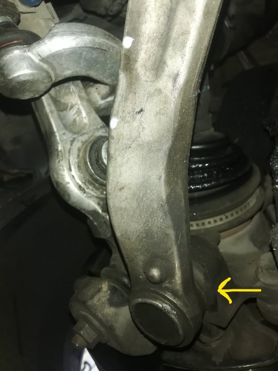

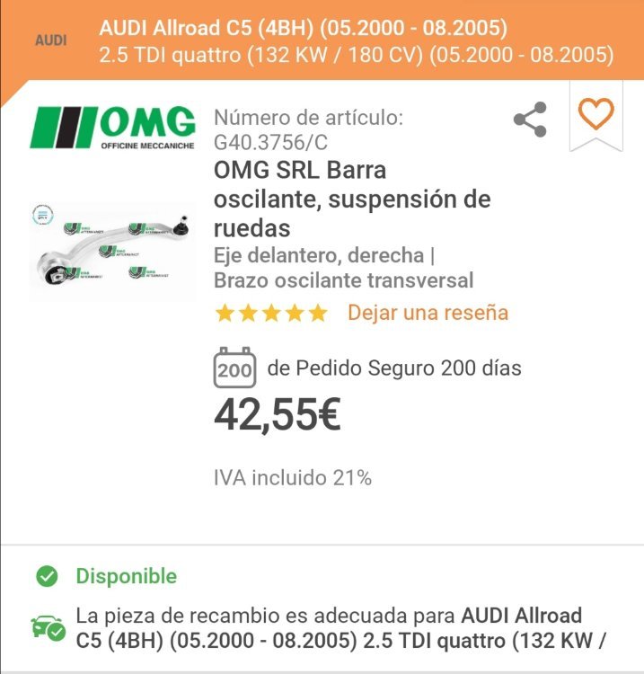

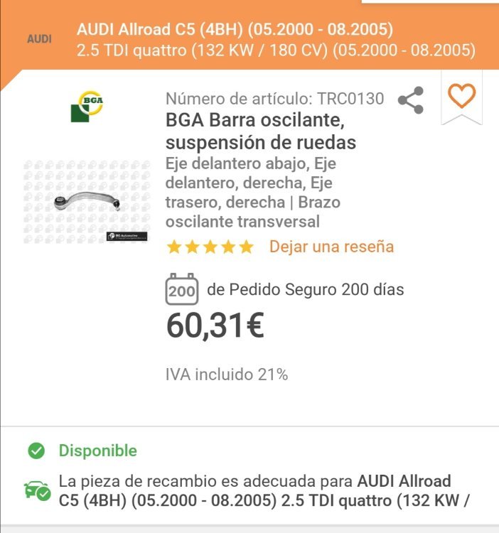

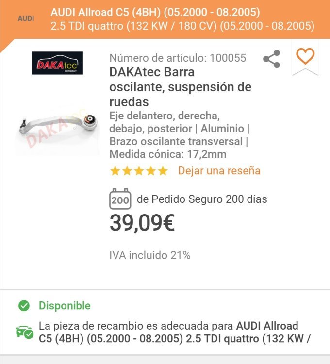

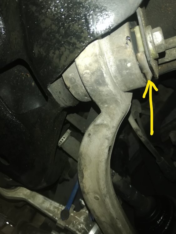

davidpr Publicado 20 de Mayo del 2023 Autor Denunciar Publicado 20 de Mayo del 2023 Ahora ITVy le he notado el traqueteo de la suspensión delantera miro abajo y me veo los apoyos de caucho rotos los de la barra de suspensión, os subo fotos, son las causantes de ese traqueteo revisando todo lo demas esta bien, ateriormente ya le cambie las bieletas de suspensión. He estamo mirando online y pero como lleva tantas que si arriba que si abajo posterior al caso, PODRIAIS ORIENTARME POR FA.. exactamente no se cuales son pero me voy a pillar las de autodoc y os subo las que e visto CUALES ME RECOMENDAIS pone que todas son adecuadas para este coche Responder
nemesis1430 Publicado 20 de Mayo del 2023 Denunciar Publicado 20 de Mayo del 2023 A ver la pieza en si es casi la misma. Olvida eso de qecuanto mas cara mejor es. Lo ideal seria saber la rigidez del silemblok pero como eso no te lo pone coje la segunda y ya esta. La de 42 con algo. Es mi consejo. Yo tengo el mismo coche y es una pasada, le tengo qe cambiar la balona delantera pero me sale nueva en 188 asi qe no me preocupa jejej. Es un cochazo, a disfrutarlo. Responder
davidpr Publicado 20 de Mayo del 2023 Autor Denunciar Publicado 20 de Mayo del 2023 hace 2 minutos, nemesis1430 dijo: A ver la pieza en si es casi la misma. Olvida eso de qecuanto mas cara mejor es. Lo ideal seria saber la rigidez del silemblok pero como eso no te lo pone coje la segunda y ya esta. La de 42 con algo. Es mi consejo. Yo tengo el mismo coche y es una pasada, le tengo qe cambiar la balona delantera pero me sale nueva en 188 asi qe no me preocupa jejej. Es un cochazo, a disfrutarlo. Gracias por contestar , Sobre la balona delantera derecha que yo tenia pinchada me reventaba los fusibles y los cables al fusible se calentaban cosa mala una varbaridad reventandome asi los dichosos fusibles de 30A de echo saque los cables y deje ese fusible por fuera asi comprobar la temperatura de los cables para no estar abriendo la tapa cada 2 por 3 pa cambiar el fusible ya le cambie el compresor que de estar constantemente funcionando para llenar la balona pinchada gastaba segmento del piston, ALA COMPRESOR NUEVO en aerosus a 206€, pero al seguir pinchada la delantera derecha y siempre se agachaba del morro hoy mismo en la mañana la he reparado la balona con reparapinchazos lo deje en posicion 3 desde que acabe hasta hace 1 hora he bajado a cambiarlo de sitio y bajarlo al 2, mañana vere si se soluciono, pero si al final en su dia tendre q cambiarlas pero mientras dure las aprovecho.. GRACIAS nemesis1430 Responder
