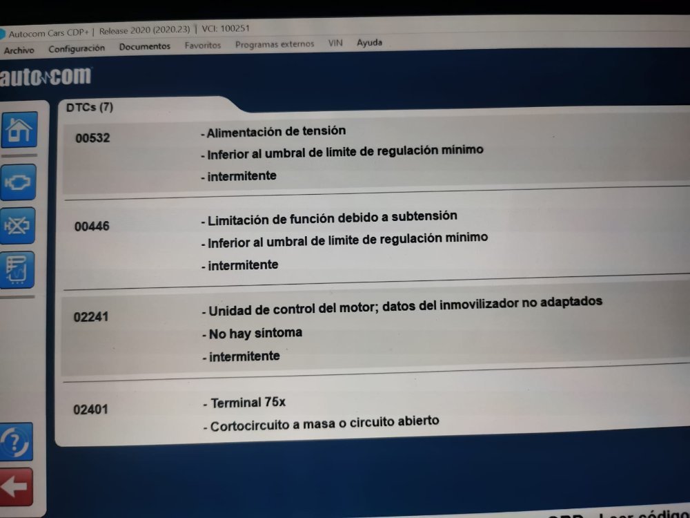

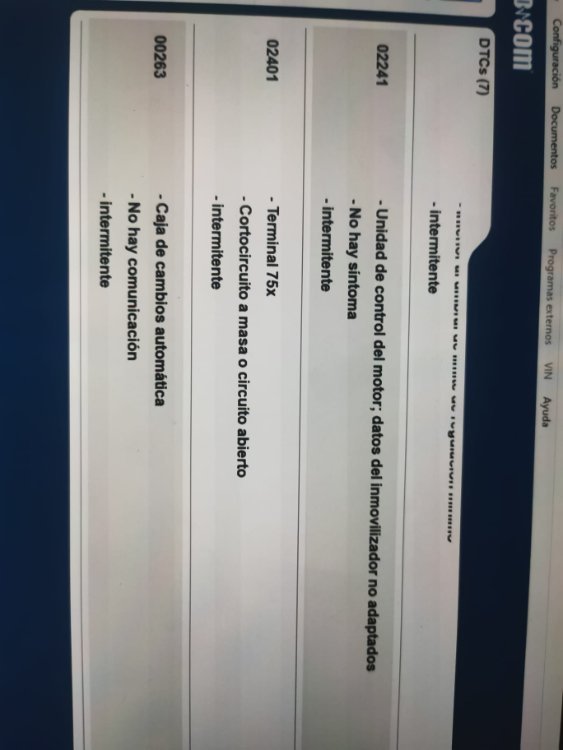

Estas cosas son bastante complejas y a veces no es tan sencillo con cambiar la unidad estropea, porque además de clonar el modulo con el coche después hay que revisar el propio cableado si está dañado (tengo visto algún caso de pines rotos donde une con el cable) y revisar también todos los fusibles que en ese coche lleva unos pocos.
Ahí te sale un fallo del inmo, esta bien casado?
Tienes opción de conseguir vagcom, es que para estas cosas aporta más información que la Delhi
Un saludo
hace 15 horas, Carlisu84 dijo:
Un saludo
Muchas gracias por la información voy a ver si puedo conseguir el vagcom seguiré informando
