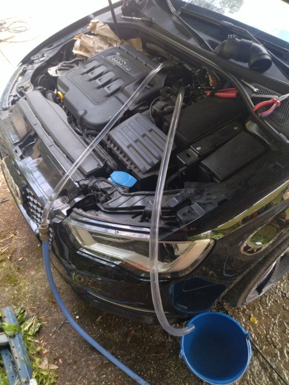

JOSE9313 Publicado 22 de Mayo del 2023 Denunciar Publicado 22 de Mayo del 2023 Buenas chic@s os comento el caso porque la verdad me trae loco. Tengo un a3 8v sportback motor CUNA (184cv) Tenia (y aun tengo parcialmente) el radiador de la calefacción atascado Lógicamente tengo que cambiarlo pero hoy me decidi a intertar limpiarlo como veis en la foto y de paso cambiar a g12evo hasta aqui todo bien Monto todo voy rellenando con agua destilada mientras se vacia el g13. Cuando ya esta lleno salgo a dar una vuelta para calentar el motor y asi poder purgar A los 200 metros en un cruce noto que el coche vibra como para apagarse (como si se estuviera calando) Doy vuelta para casa y a relenti vibra muchísimo como si se calara pero no se llega a apagar Cambio al g12 evo purgo con vag com Y aparentemente va todo bien Salgo con el coche y despues de un rato pongo la calefacción y vuelve a hacer lo mismo y ya no paro mas. Tengo la teoría de que al estar parcialmente atascado el radiador la bomba haga mucha fuerza llegando a achivar el motor O sino que al lavar el circuito el agua ue callera estropeara algo (me extrañaria mucho ) Porfavor si alguien sabe algo que conteste porque me quita el sueño Responder

JNadal Publicado 6 de Junio del 2023 Denunciar Publicado 6 de Junio del 2023 (editado) Buenas, tengo el mismo motor y tambien he tenido problemillas con el anticongelante, en mi caso fue al cambiar a g12 evo, supongo que por no limpiar bien se me hizo como un barro obstruiendo radiador de la calef. en mi caso de ralentí bien, pero veo que en la foto tienes sacado la admision, si lo tienes encedido asi normal que te vaia raro a ralentí porque el caudalimetro no sabe que aire/combustible tiene que utilizar, pon el tubo y espera a ver si vuelve a la normalidad. (Ahora he visto que andando fue cuando te dio los problemas, puede ser que sea lo que dices, que la bomba este obstruida) Editado 6 de Junio del 2023 por JNadal Responder

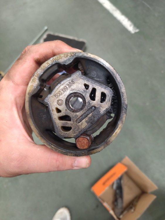

JOSE9313 Publicado 22 de Septiembre del 2023 Autor Denunciar Publicado 22 de Septiembre del 2023 Buenos despues de tanto estres Esta SOLUCIONADO Lo mejor o (lo peor) es que era una tonteria Cuando hice lo del radiador use un tornillo para taponar un manguito el cual se me calló y no lo encontre Pues lo he encontrado Estaba encajando en el silentblock del brazo antipar lo cual hacia que estuviera macizo Responder
