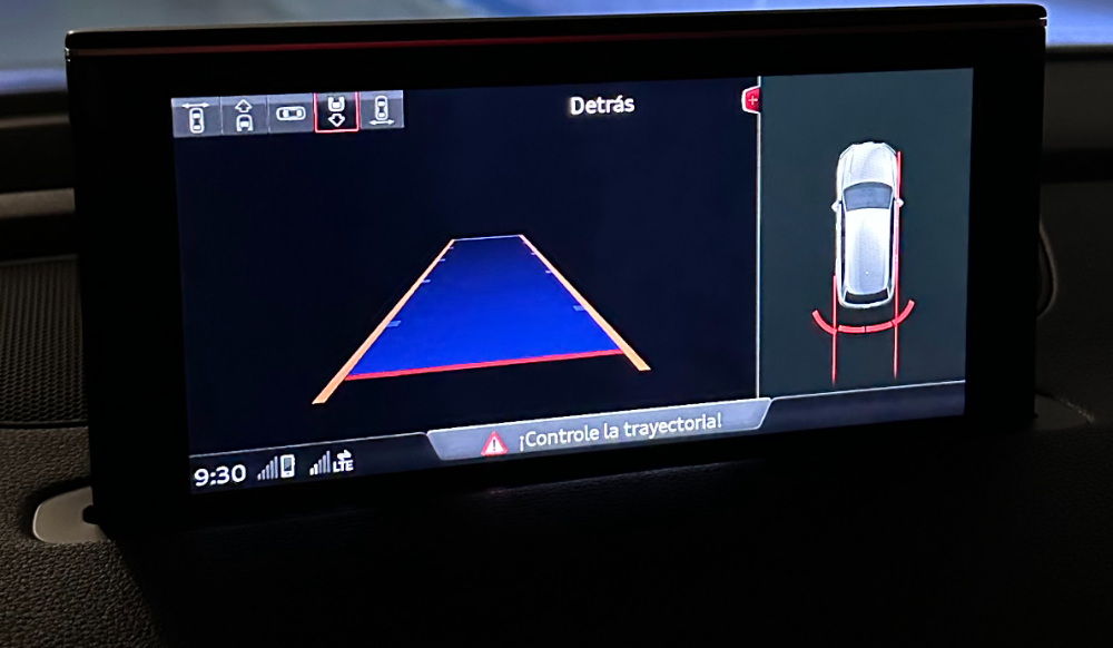

A alguien le pasa que de vez en cuando, al poner la marcha atras, se da cuenta que tiene la camara en negro? Me pasa con la camara trasera y todo el resto de camaras, tal que así:
Alguien sabe a que se debe este problema? O cual es la solucion? Se me arregla solo, pero es molesto que de vez en cuando me falle y no sé si me irá a más el fallo o no...

Buenas, el único problema que tuve con la cámara fue que me entró agua y se estropeó. Dejó de enviar señal al módulo y en la pantalla me aparecía “no signal”.
 Tú caso es distinto porque te aparecen las líneas de distancia, así que deduzco que la cámara envía señal al módulo pero este no se la envía a la pantalla. El problema puede venir por ahí
