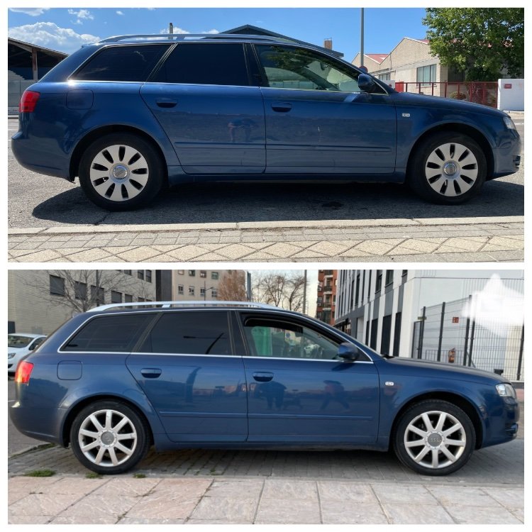

deckel Publicado 5 Febrero Denunciar Compartir Publicado 5 Febrero hace 18 horas, GonA2 dijo: Buenas compañeros!!! Os muestro el nuevo upgrade, sin duda por seguridad… no ha tenido nada que ver la salud de mis ojos (jajajaja) Jajajaj parece que me has robado mi ex coche. El mismo color, las mismas llantas , avant , etc... igualito. Responder Enlace al comentario Compartir en otros sitios web More sharing options...
GonA2 Publicado 5 Febrero Autor Denunciar Compartir Publicado 5 Febrero hace 2 horas, deckel dijo: Jajajaj parece que me has robado mi ex coche. El mismo color, las mismas llantas , avant , etc... igualito. Jajajaja!!! Te prometo que no es robado Guay!! @deckel así me puedes compartir experiencias y recomendaciones para hacerle Responder Enlace al comentario Compartir en otros sitios web More sharing options...

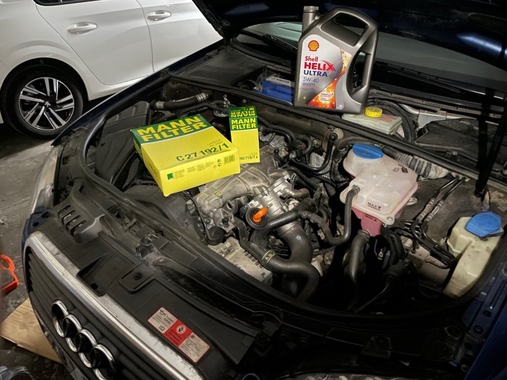

GonA2 Publicado 30 Marzo Autor Denunciar Compartir Publicado 30 Marzo Buenas compañeros!!! Pues desde el mes de Septiembre que se le hicieron todos los cambios de líquidos y filtros al coche, ya han pasado los 15.000 kms y le toca cambio de aceite y filtro. Comentar que a los 7.000kms hay que rellenar el aceite con aprox. medio litro... por lo que desde el cambio en el mes de Septiembre le he tenido que rellenar una vez y ahora justo me esta pidiendo nuevamente que le vuelva a rellenar... (un reloj el motor ) En el anterior cambio se le puso aceite Motul Xcess 5w40 y filtro MANN, en cuanto al filtro volveré a usar la misma marca pero el aceite me gustaría saber de vuestra recomendación y sobre todo la del compañero @deckel, ya que la vez anterior charlamos sobre esto. Gracias, Responder Enlace al comentario Compartir en otros sitios web More sharing options...
deckel Publicado 30 Marzo Denunciar Compartir Publicado 30 Marzo hace 3 horas, GonA2 dijo: Buenas compañeros!!! Pues desde el mes de Septiembre que se le hicieron todos los cambios de líquidos y filtros al coche, ya han pasado los 15.000 kms y le toca cambio de aceite y filtro. Comentar que a los 7.000kms hay que rellenar el aceite con aprox. medio litro... por lo que desde el cambio en el mes de Septiembre le he tenido que rellenar una vez y ahora justo me esta pidiendo nuevamente que le vuelva a rellenar... (un reloj el motor ) En el anterior cambio se le puso aceite Motul Xcess 5w40 y filtro MANN, en cuanto al filtro volveré a usar la misma marca pero el aceite me gustaría saber de vuestra recomendación y sobre todo la del compañero @deckel, ya que la vez anterior charlamos sobre esto. Gracias, Buenas tardes compañero. Yo te cuento mi experiencia, que no quiero decir que sea la mejor del mundo, pero a mi me funcionó. (Luego cada uno que decida) Sobre aceite, siempre le puse 5w30 que cumpliera vw 507.00 . Si es verdad que puse varias marcas, según iban variando la calidad de sus aceites. Lo tuve casi 18 años conmigo.Da para muchos cambios de aceite jajajaj . De principio a fin, castrol, motul, mobil 1. Pero ahora si tuviera que ponerle uno , sería shell o el original, si quiero gastar más dinero, extrem o ravenol. Sobre el consumo de aceite, el mio a los 10.000km más o menos también tenía que ponerle un chorreón. Evidentemente no es normal , pero es habitual y yo no me preocuparía mucho mientras no vaya a más. PD- a seguir disfrutando de ese tanque Responder Enlace al comentario Compartir en otros sitios web More sharing options...
GonA2 Publicado 30 Marzo Autor Denunciar Compartir Publicado 30 Marzo hace 6 horas, GonA2 dijo: deckel Muchas gracias por la aportación y por compartir tu experiencia!!! Antes de nada decir que estoy encantado con el coche en todos los sentidos... mecánicos, estéticos, usabilidad y consumos (de media de cada depósito se hacen 1.000kms) En cuanto al aceite, que es lo que compete... no creo que baje a 5w30 aunque sea lo que indica el fabricante ya que con el consumo que tiene y los 270.000 kms me da miedo que se lo "beba" literalmente. Investigando tema de los aceites y propiedades entre Motul Xcess 5w40 y Shell Helix Ultra 5W40: - Ambos VW 502.00 / 505.00 - Coste de garrafa 5L sobre los 35€ a 40€ - Según pruebas realizadas a ambos aceites hay algunos puntos donde uno "gana" pero "pierde" en otros y viceversa, por lo que me resultan bastante parejos, aunque si parece o me da la sensación de que la comparativa la gana el Shell por tener una mejor composición de cara al "cuidado" del motor También le eché un ojo al Mobil Super 3000 X1 5W-40 que también es VW 502.00 / 505.00 y un precio de 36€ la garrafa de 5L y me parece algo "inferior" al Motul Xcess 5w40 Os leo... gracias Responder Enlace al comentario Compartir en otros sitios web More sharing options...
deckel Publicado 30 Marzo Denunciar Compartir Publicado 30 Marzo hace 1 hora, GonA2 dijo: Muchas gracias por la aportación y por compartir tu experiencia!!! Antes de nada decir que estoy encantado con el coche en todos los sentidos... mecánicos, estéticos, usabilidad y consumos (de media de cada depósito se hacen 1.000kms) En cuanto al aceite, que es lo que compete... no creo que baje a 5w30 aunque sea lo que indica el fabricante ya que con el consumo que tiene y los 270.000 kms me da miedo que se lo "beba" literalmente. Investigando tema de los aceites y propiedades entre Motul Xcess 5w40 y Shell Helix Ultra 5W40: - Ambos VW 502.00 / 505.00 - Coste de garrafa 5L sobre los 35€ a 40€ - Según pruebas realizadas a ambos aceites hay algunos puntos donde uno "gana" pero "pierde" en otros y viceversa, por lo que me resultan bastante parejos, aunque si parece o me da la sensación de que la comparativa la gana el Shell por tener una mejor composición de cara al "cuidado" del motor También le eché un ojo al Mobil Super 3000 X1 5W-40 que también es VW 502.00 / 505.00 y un precio de 36€ la garrafa de 5L y me parece algo "inferior" al Motul Xcess 5w40 Os leo... gracias Esos coches , son una roca, por lo menos el tiempo que tuve el mio, casi 18 años, a mi me dio esa sensación. Sobre el aceite, bueno tu decides. De la graduación del aceite, tienes razón lo lógico sería que si pasas a 5w30 gaste más. Ya le has hecho alguna mod, aparte de las llantas? Responder Enlace al comentario Compartir en otros sitios web More sharing options...

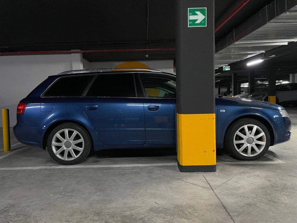

deckel Publicado 31 Marzo Denunciar Compartir Publicado 31 Marzo Así es el mio, bueno ex. Por eso te decía que igualito que el tuyo. Avant, el mismo color, las mismas llantas etc. Responder Enlace al comentario Compartir en otros sitios web More sharing options...
GonA2 Publicado 31 Marzo Autor Denunciar Compartir Publicado 31 Marzo Justo ahora, deckel dijo: Así es el mio, bueno ex. Por eso te decía que igualito que el tuyo. Avant, el mismo color, las mismas llantas etc. Precioso compañero!!! desde luego el acabado SLine es un plus, lástima que el mío no lo tenga: - Faros delanteros - Volante y palanca de cambio - Llantas 17" - Asientos interiores - Y creo que una suspensión con un tarado algo más duro que le dan mas aplomo Lástima no haber sabido de tu venta Responder Enlace al comentario Compartir en otros sitios web More sharing options...
deckel Publicado 31 Marzo Denunciar Compartir Publicado 31 Marzo Justo ahora, GonA2 dijo: Precioso compañero!!! desde luego el acabado SLine es un plus, lástima que el mío no lo tenga: - Faros delanteros - Volante y palanca de cambio - Llantas 17" - Asientos interiores - Y creo que una suspensión con un tarado algo más duro que le dan mas aplomo Lástima no haber sabido de tu venta Faros con bixenon, la suspensión era la sline,rebajada 2-3 cm y con los años cambié a bilstein + eibach. Ahora hace 1 año y 1 mes que lo vendí y me compré otro. Saludos Responder Enlace al comentario Compartir en otros sitios web More sharing options...
GonA2 Publicado 7 Abril Autor Denunciar Compartir Publicado 7 Abril Finalmente, hoy he realizado el cambio con el aceite Shell… veremos qué tal le sienta Responder Enlace al comentario Compartir en otros sitios web More sharing options...
