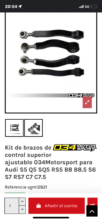

vicente1978 Publicado 19 de Diciembre del 2023 Denunciar Publicado 19 de Diciembre del 2023 En 13/6/2023 a las 22:15, JuanKa_S4 dijo: Buenos días, nos cuentas cuando puedas como evoluciona! Os comento porque he tenido un problema recientemente con la alineación teniendo una excesiva caída negativa, donde lo lleve me dijo que no se puede regular pero no debería ser tan excesivo como mando en la foto. Los yankis han dado con la solución y es instalando los brazos suspensión regulables costo aprox 600e marca 034motorsport. 1 Responder
JuanKa_S4 Publicado 19 de Diciembre del 2023 Denunciar Publicado 19 de Diciembre del 2023 hace 1 hora, vicente1978 dijo: Os comento porque he tenido un problema recientemente con la alineación teniendo una excesiva caída negativa, donde lo lleve me dijo que no se puede regular pero no debería ser tan excesivo como mando en la foto. Los yankis han dado con la solución y es instalando los brazos suspensión regulables costo aprox 600e marca 034motorsport. Esta gente de 034 Motorsport sorprenden! He visto varios vídeos suyos y es curioso como desde yankilandia van sacando componentes para coches germanos!! Tienen de todo. Tienen un canal muy interesante. No sé yo hasta qué punto dará buen o mal resultados finales. Pero ahí están! Responder
vicente1978 Publicado 19 de Diciembre del 2023 Denunciar Publicado 19 de Diciembre del 2023 hace 1 minuto, JuanKa_S4 dijo: Esta gente de 034 Motorsport sorprenden! He visto varios vídeos suyos y es curioso como desde yankilandia van sacando componentes para coches germanos!! Tienen de todo. Tienen un canal muy interesante. No sé yo hasta qué punto dará buen o mal resultados finales. Pero ahí están! Es una pasada lo último que sacan y que aquí no se innova nada. Creo que es una solución para los que tienen este problema 1 Responder
WAJE Publicado 24 de Diciembre del 2023 Denunciar Publicado 24 de Diciembre del 2023 Pues siento decirte que hardrace hace ya mucho que los tiene y al menos te ahorras las aduanas, no obstante el tema de las caídas podía ser por desgaste en los silentblocks de dichos brazos o en los inferiores, no sé si los habrías cambiado. Se puede evitar el desgaste con la alineación y sin gastar los 600€ pero esos brazos son la caña. SALUDOS Responder
vicente1978 Publicado 25 de Diciembre del 2023 Denunciar Publicado 25 de Diciembre del 2023 hace 15 horas, WAJE dijo: Pues siento decirte que hardrace hace ya mucho que los tiene y al menos te ahorras las aduanas, no obstante el tema de las caídas podía ser por desgaste en los silentblocks de dichos brazos o en los inferiores, no sé si los habrías cambiado. Se puede evitar el desgaste con la alineación y sin gastar los 600€ pero esos brazos son la caña. SALUDOS Gracias lo miraré también vi otros brazos también de buena calidad por eBay que están por 400e. 1 Responder
