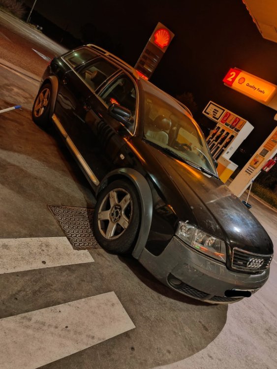

nemesis1430 Publicado 26 de Mayo del 2023 Denunciar Publicado 26 de Mayo del 2023 Hola no se si este es el lugar correcto para hacer esta pregunta. Tengo un audi a6 c5 allroad con llanta 225/55/17 y quiero poner una equivalente en 19, tipo rotor o speedfire pero en todos lados pone et 35 o et 45 y no se cual debería montar. Agradeceria las opiniones y qe alguien me esplique qe es eso del et... Responder

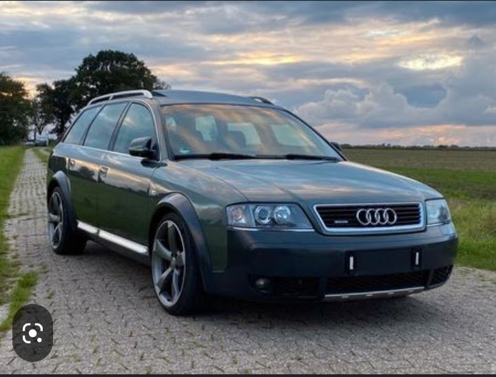

nemesis1430 Publicado 26 de Mayo del 2023 Autor Denunciar Publicado 26 de Mayo del 2023 El primero es mi coche el segundo como me gustaria. Responder
koldost Publicado 29 de Mayo del 2023 Denunciar Publicado 29 de Mayo del 2023 si quieres ir a los seguro, et45. si quieres arriesgar mas et35. ese coche sera de ancho como el s6 mio, x el tema de los aletines. yo llevo una 10x20 et35 Responder
nemesis1430 Publicado 29 de Mayo del 2023 Autor Denunciar Publicado 29 de Mayo del 2023 Es muy muy ancho jeje estilo rs6 o s6 minimo. Entonces el et 35 es mas hacia afuera? Y el et45 es mas interior? Responder
koldost Publicado 31 de Mayo del 2023 Denunciar Publicado 31 de Mayo del 2023 En 29/5/2023 a las 11:20, nemesis1430 dijo: Es muy muy ancho jeje estilo rs6 o s6 minimo. Entonces el et 35 es mas hacia afuera? Y el et45 es mas interior? si. 35 sobresale mas q 45, 1cm mas concretamente. pensandolo, casi seguro q tendras q ir a 35. yo tengo unas llantas de rs6 moderno (replica) en 19, y creo recordar q las compre con et45 para poder meter separadores y legalizar el coche asi, para cuando llevo las otras llantas. y sin separadores me pegaba en la mangueta. Responder
nemesis1430 Publicado 31 de Mayo del 2023 Autor Denunciar Publicado 31 de Mayo del 2023 Perfecto pues las pondre en et 35 y asi kedaran calzadas. Gracias Responder
