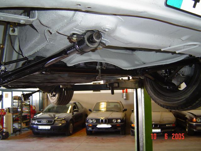

ILDEFONSO Publicado 11 de Junio del 2005 Denunciar Publicado 11 de Junio del 2005 El pintar lois bajos por pintarlos no es...... ojo si hay golpes o zonas deterioradas si es bueno En principio el pintar no solo se basa en pintar...es mucho mas importante la preparacion que el pintado en si, si tu pintas sobre zonas cooroidas....el oxido y la corrosion seguiran atancando.... hay que hacer una buena preparcion y luego pintar, entre la preparacion esta el lavdo, desengrasado y limpieza del oxido, luego si es muy conevniente pintar, hay pinturas antigravilla muy fuertes...para muestra un boton.... en este porsche 911 Responder

Xingular Publicado 11 de Junio del 2005 Denunciar Publicado 11 de Junio del 2005 El pintar lois bajos por pintarlos no es...... ojo si hay golpes o zonas deterioradas si es buenoEn principio el pintar no solo se basa en pintar...es mucho mas importante la preparacion que el pintado en si, si tu pintas sobre zonas cooroidas....el oxido y la corrosion seguiran atancando.... hay que hacer una buena preparcion y luego pintar, entre la preparacion esta el lavdo, desengrasado y limpieza del oxido, luego si es muy conevniente pintar, hay pinturas antigravilla muy fuertes...para muestra un boton.... en este porsche 911 hombre, no se refiere a pintar la parte de abajo del coche, si no la parte inferior de los parachoques pintalo , si el pintor hace su trabajo y pega una buena capa de imprimación bien echa, eso no sse tiene que desprender. Eso si, deja las rejillitas en negro :clap1: SalU-2 Responder
