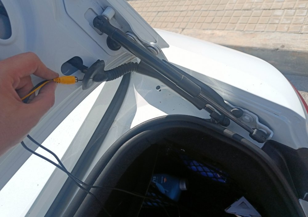

Estoy intentando instalar una cámara trasera en mi A5 Cabrio y estoy teniendo un problema que no sé bien cómo afrontar.
Tengo bajo control todo el flujo de cables por el coche excepto en un solo punto: en el paso de la puerta del maletero al interior del coche. Los cables de los faros pasan por un manguito de goma que pensaba usar para los de la cámara. El problema es que el conector de vídeo es demasiado gordo, y no pasa por el manguito; por otra parte, no es desmontable, así que pasar el cable y ponerle el conector una vez dentro tampoco es una opción.
Había pensado cortar el cable y resoldarlo, pero por lo que leo eso causaría problemas con la imagen.
¿Alguno habéis tenido este problema? ¿Cómo lo habéis superado?
Gracias de antemano!!

Por si alguien necesita ayuda en un futuro;
Al final tuve que cortar y resoldar. Aún así pasar los cables por aquí, especialmente por el último manguito, costó la vida! En ese manguito el cable entraba bien hasta el codo final, que es muy estrecho; tuve que sacarlo del agujero y "chafarlo" para hacerlo lo más corto posible, y así ver la cabeza del cable. Lo estiré y ya pude meterlo en el coche sin problema.
Luego soldar los cables (son 3 pequeños) es muy sencillo, pero muy importante no olvidar las termoretráctiles! Hay margen de sobra así que si te olvidas mejor deshacer y empezar de nuevo.
Acabo de ver este hilo, la verdad es que para este tipo de cámaras que no son la tipo OEM (que no llevan estos conectores sino que son cables que se pinean directamente en la instalación original del coche) y van con un conector de video de tipo RCA es un problema común dado que al ser un conector mas "ancho" de lo que seria un cable normal suele plantear este tipo de problemas a la hora de pasar los cables y especialmente si se requiere emplear tubos ya existentes para cables o incluso depende de en que casos para pasarlo por determinados huecos de los habitáculos.
Creo que prácticamente en la mayoría de los casos se ha acabado optando por lo mismo que comentas de cortar y resoldar en el extremo cerca del conector y así poder pasar los cables mejor con ayuda de una guía.
