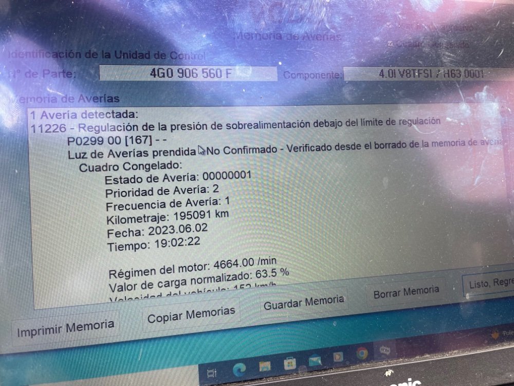

AK47 Publicado 3 de Junio del 2023 Denunciar Publicado 3 de Junio del 2023 Hola a todos !! Tengo un Audi RS6 performance 2016 195.000 km ,me aparece el código error p0299 alguien sabe de donde puede venir el problema gracias Responder

Nestu Publicado 6 de Junio del 2023 Denunciar Publicado 6 de Junio del 2023 Hola, Claramente es que la presión de sobrealimentación (turbos) esta por debajo del mínimo debido algún problema, además si te fijas ha registrado el código cuando el motor giraba 4.464rpm, justo en plena carga de par motor. Los fallos mas probables podrían ser: - Mangueras/tubos mal conectados, desconectados o con fugas - Control de presión del turbo defectuoso o en mal estado - Algún turbo que empiece a tener síntomas de mal estado - Válvula diverter en mal estado Has notado alguna perdida de potencia en el coche? Debería empujar menos que antes... Yo empezaría con una revisión de todos los manguitos de presión y después por un cambio de válvula diverter (suelen fallar bastante y no son caras de cambiar) viendo el kms tiene sentido. Si no es nada de esto ya habría que mirar los turbos creo. Ya nos dices. Un saludo. Responder
