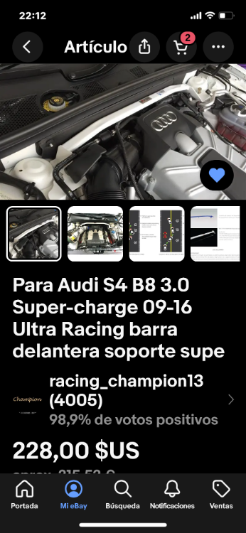

vicente1978 Publicado 29 de Octubre del 2023 Denunciar Publicado 29 de Octubre del 2023 Buenas tardes pues yo también andaría interesado en montarla como actualización a la barra de torretas que tengo instalada esto sería ya para dejar la actualización al 100%. Si vais a hacer un pedido me decís porque querría una. Por cierto para los que estéis interesados yo la encontré por internet una barra de torretas no sé si valdrá pero supongo que si yo lo llevo en mi s4 b8.5 americano que es mi bebé os paso foto de cómo lo llevo. Responder
