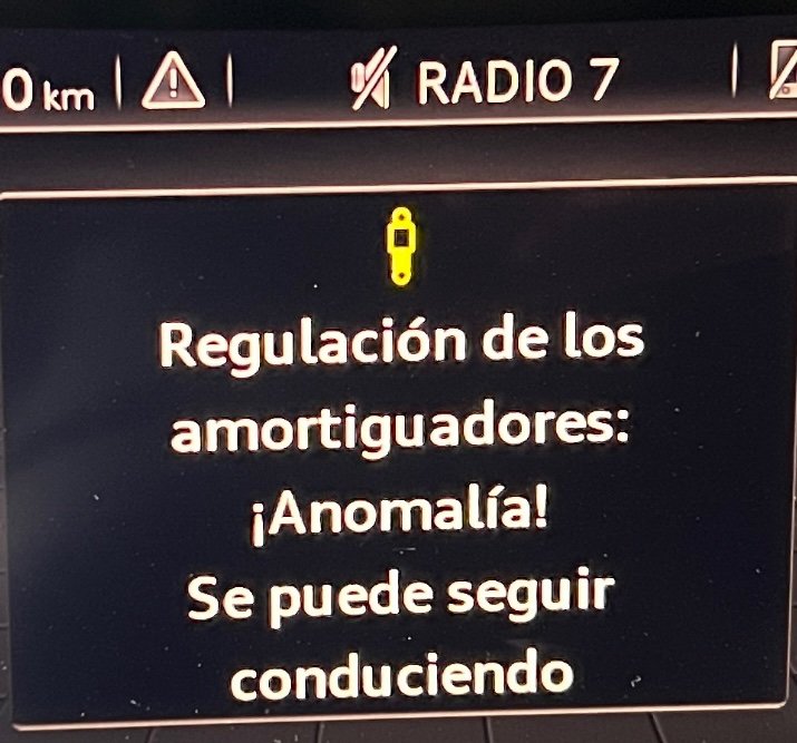

Buenas a todos! Desde hace unos días me salta este aviso cuando llevo unos 15-20 min conduciendo(hay veces que tarda más en salir no se porque):
Regulación de los amortiguadores:
¡Anomalía!
Se puede seguir conduciendo
A alguien más le ha pasado? Yo no noto ningún cambio en la amortiguación cuando salta el mensaje y en los distintos modos de conducción tampoco mucha. En internet no hay mucha información sobre este fallo y me está volviendo loco… cualquier ayuda es bien recibida! Muchas gracias.

Muy buenas, yo tuve ese mismo mensaje justo en el viaje de vuelta al comprar el coche (importado de italia), en mi caso termine rodando muchos kms con la rueda pinchada (puse espuma en varias gasolineras pero nada), y ya llegando a españa me saltó ese error, me aparecía y se iba cuando le daba la gana pero casualmente después de un tiempo, 1-2 meses creo, me fallo uno de los sensores de nivel de la suspensión, esta vez si, definitivamente.
Yo comenzaría mirando si puede ser ese sensor, te dejo el link del hilo donde lo explico
https://www.audisport-iberica.com/foro/topic/405579-calibrar-sensor-de-nivel-suspensión-adaptativa/#comment-5373617
Espero que te ayude!
