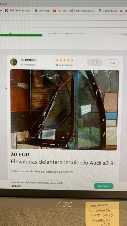

Voy voy al lío, ayer se me empezó a jod** el elevalunas del lado del piloto, subía 3 dedos la ventanilla y se bajaba sola despues de hacer un "tac tac". Finalmente pude subirla ayudándola con la mano para no dejar el coche con la ventanilla bajada por la noche.
Estoy mirando por wallapop y he visto buenas ofertas del elevalunas completo con motor y todo, el tema es que no son procedentes de S3 y los que veo no se si son sel 3 puertas o del 5 puertas.
Entiendo que el 3 puertas será exactamente el mismo y compatible, pero sabéis si el del modelo 5 puertas será igual de compatible?
Muchísimas gracias de nuevo por la ayuda.
Un saludo a todos.

Muy buenas compañero.
El eleva luna es el mismo tanto para los A3 de dos y cuatro puertas como para los S3, lo que ya resulta en un sustancial cambio es el propio marco de puerta caso de que te lo vendieran con él con respecto al de cuatro puertas.
En un inmenso porcentaje de averías de estos mecanismos no es culpa del propio motor que hace subir y bajar la luna, sino del cableado que en tu caso está empezando a presentar síntomas de uso, o sea, partiéndose, deshilachándose en concreto y hace sonar el "clack" por no poder subir la ventana por forzar el cable.
Yo te aconsejaría comprar al menos si se tratara del propio cable uno nuevo frente a un mecanismo completo de segunda. A saber cuánto podía durar el de segunda mano, en ocasiones se montan por una buena apariencia estética y tras un mínimo uso les sucede lo mismo como avería, y con estas piezas no te ofrecen garantía alguna.
