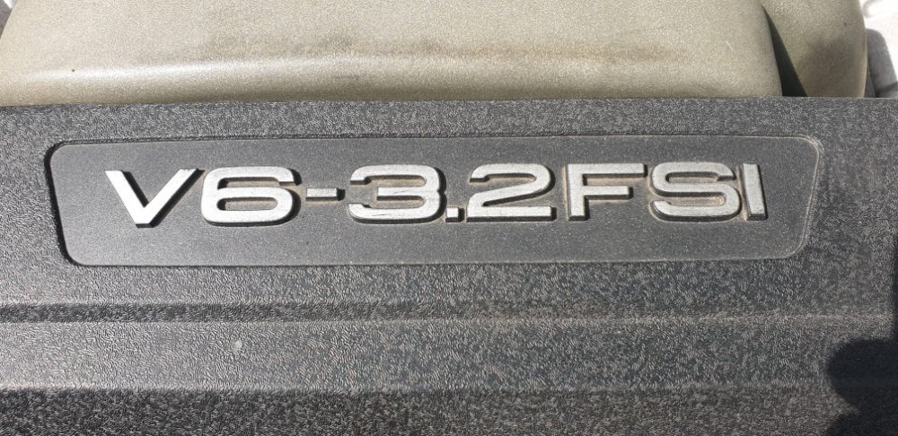

barricuda Publicado 9 de Junio del 2023 Denunciar Publicado 9 de Junio del 2023 Venga otro aun de serie.. Responder
IbaiCabrio Publicado 10 de Junio del 2023 Denunciar Publicado 10 de Junio del 2023 hace 20 horas, barricuda dijo: Venga otro aun de serie.. Bienvenido!!! Ese motor me encanta! Responder
barricuda Publicado 10 de Junio del 2023 Autor Denunciar Publicado 10 de Junio del 2023 hace 4 horas, IbaiCabrio dijo: Bienvenido!!! Ese motor me encanta! por ahora bien... saludos Responder
