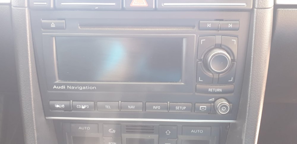

Hola buenas empezamos con las dudas, actualmente tengo montada la radio de origen, pero la pantalla esta rota, funciona pero es inservible, mi intencion es montarle un android auto, que lleva incorporado el GPS, se puede aprovechar la antena GPS original si lleva que lo desconozco la verdad estoy fuera de mi mundillo.

Buenas,
La conexion para esa radio es de tipo fakra azul, la tipica de las antenas GPS. Mira que la nueva tenga la misma, que es lo mas habitual, aunque algunas traen una conexion dorada a rosca.

Gracias lo mirare lo desconocia por completo.
