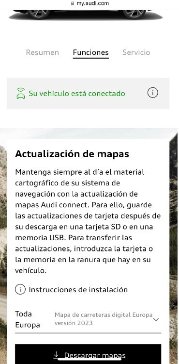

evolaco Publicado 18 de Junio del 2023 Denunciar Publicado 18 de Junio del 2023 Buenas, como se actualiza el navegador? Porque me marca peajes en la ap7 cuando ya no hay, pero el coche es nuevo de hace menos de un mes, no sé cómo no está actualizado... Responder
Cpers Publicado 18 de Junio del 2023 Denunciar Publicado 18 de Junio del 2023 (editado) hace 16 minutos, evolaco dijo: Buenas, como se actualiza el navegador? Porque me marca peajes en la ap7 cuando ya no hay, pero el coche es nuevo de hace menos de un mes, no sé cómo no está actualizado... Buenas noches, en la pagina de my audi, al tener el audi conect, hay un apartado de actualizacion de mapas, te descargas la actualizacion (ponen 2 al año) en un usb y lo pones en el coche. En donde te descargas los mapas estan las instrucciones de como hacerlo. Editado 18 de Junio del 2023 por Cpers Añadir datos Responder
evolaco Publicado 19 de Junio del 2023 Autor Denunciar Publicado 19 de Junio del 2023 hace 11 horas, Cpers dijo: Buenas noches, en la pagina de my audi, al tener el audi conect, hay un apartado de actualizacion de mapas, te descargas la actualizacion (ponen 2 al año) en un usb y lo pones en el coche. En donde te descargas los mapas estan las instrucciones de como hacerlo. Tengo la app de myaudi, es desde ahí? Porque no veo nada. Y es gratis actualizar? Responder
Draekhar Publicado 19 de Junio del 2023 Denunciar Publicado 19 de Junio del 2023 (editado) En teoría desde el apartado de funciones de la app creo que era debería de salirte algo para el tema de bajarte actualizaciones de cartografía, puede salirte alguna para descargar o bien que en ese momento no hay ninguna disponible. Y bueno, mencionar que tendrás que acceder desde la app web dado que desde la del móvil el tema de las actualizaciones de mapas no sale. En cuanto a si son gratuitas, en principio si es nuevo deberían ya que te regalan 6 actualizaciones creo recordar al comprarlo nuevo, a partir de esas actualizaciones ya luego de forma oficial son de pago. Si no te saliera ninguna a descargar en la app pero la licencia de mapas de tu coche está activa, se me ocurre buscar el fichero correspondiente a la ultima actualización de mapas por otro lado ya sea por la web de Volkswagen u otros y probar. Aunque desconozco si los mapas que hay disponibles en VW valen para los últimos MMI de las ultimas generaciones, se que para la gen anterior a la ultima de MMIs si son compatibles dependiendo para que las admita el MMI de si tienes licencia valida o no de mapas. Editado 19 de Junio del 2023 por Draekhar Responder

Cpers Publicado 19 de Junio del 2023 Denunciar Publicado 19 de Junio del 2023 hace 5 horas, evolaco dijo: Tengo la app de myaudi, es desde ahí? Porque no veo nada. Y es gratis actualizar? Yo los descargo en la pagina web: www.my.audi.com ahi te carga los datos del coche como si fuese la app, pues te va a “funciones” y ahi esta lo de las actualizaciones de los mapas. Responder
