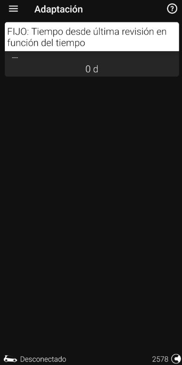

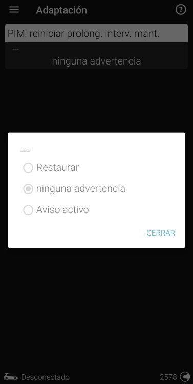

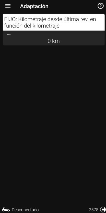

vwgolf Publicado 8 de Septiembre del 2023 Denunciar Compartir Publicado 8 de Septiembre del 2023 (editado) Buenas noches, el aviso de inspección pendiente solo se puede quitar con un equipo de diagnosis como el OBDELEVEN, el Vag-Com, la VAS, ... Si reseteas el cambio de aceite desde el MMI el cambio de aceite pasa a ser a intervalos fijos, cada 15000 km ó 1 año. Para que el coche siga manteniendo los intervalos de cambio de aceite variables longlife hay que hacerlo mediante diagnosis. Entramos en el módulo 17 del CUADRO DE INSTRUMENTOS, vamos a adaptación y para resetear el cambio de aceite vamos a "PIM: Reiniciar prolong. interv. mant.", pulsamos restaurar y se nos queda a 30000 km / 730 días. Para borrar el aviso de inspección pendiente hay que entrar en adaptación en "FIJO: Kilometraje desde última rev. en función del kilometraje" y ponemos 0 y lo guardamos. También entramos en adaptación en "FIJO: Tiempo desde última revisión en función del tiempo" y ponemos 0 y lo guardamos. Así queda también la inspección cada 30000 km / 730 días. Este reseteo lo he hecho con OBDELEVEN y es muy fácil. Saludos. Editado 8 de Septiembre del 2023 por vwgolf Responder Enlace al comentario Compartir en otros sitios web More sharing options...
