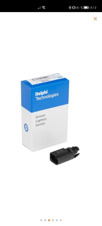

dub_Avant Publicado 1 de Julio del 2023 Autor Denunciar Publicado 1 de Julio del 2023 hace 16 horas, Carlisu84 dijo: Dentro del habitáculo solo tiene el sensor del clima (las rejillas esas que tiene) y nada tiene que ver con el exterior. Podrías hacer una foto del sensor exterior? Tu caso es un misterio porque después de cambiar todo sigues igual. Yo creo después de tanto tiempo que la cantidad de gas que te han metido es incorrecta y cuando funciona y hace mucho calor y coge presión y se para. (Bueno lo del calor... en invierno te funcionaba?) Este es el que le he puesto Responder

Carlisu84 Publicado 2 de Julio del 2023 Denunciar Publicado 2 de Julio del 2023 hace 9 horas, dub_Avant dijo: Este es el que le he puesto Perdón me explique mal, en la ubicación en el coche. Responder

dub_Avant Publicado 6 de Julio del 2023 Autor Denunciar Publicado 6 de Julio del 2023 En 2/7/2023 a las 10:00, Carlisu84 dijo: Perdón me explique mal, en la ubicación en el coche. Lo tengo ai sujetado debajo de la matricula, en un agujero de la rejilla Responder
Carlisu84 Publicado 7 de Julio del 2023 Denunciar Publicado 7 de Julio del 2023 hace 17 horas, dub_Avant dijo: Lo tengo ai sujetado debajo de la matricula, en un agujero de la rejilla No esta pegado al radiador ni nada no ? Responder
dub_Avant Publicado 7 de Julio del 2023 Autor Denunciar Publicado 7 de Julio del 2023 hace 9 horas, Carlisu84 dijo: No esta pegado al radiador ni nada no ? No, lo tengo a presion en un agujero de la rejilla apuntando con el hacia fuera Responder
Carlisu84 Publicado 8 de Julio del 2023 Denunciar Publicado 8 de Julio del 2023 Joba pues que raro que exista tanta diferencia de temperatura no están próximo a la fuente de calor. Estará mal o será distinto ese sensor que compraste? Responder
dub_Avant Publicado 8 de Julio del 2023 Autor Denunciar Publicado 8 de Julio del 2023 hace 8 horas, Carlisu84 dijo: Joba pues que raro que exista tanta diferencia de temperatura no están próximo a la fuente de calor. Estará mal o será distinto ese sensor que compraste? El nuevo me marca lo mismo que el que ya tenia. Lo que veo es que cuando enciendo el clima en ac la temperatura exterior baja, asique creo que deberia de haber un sensor que valla unido al exterior y sea ese el que esta averiado Responder
Carlisu84 Publicado 9 de Julio del 2023 Denunciar Publicado 9 de Julio del 2023 hace 15 horas, dub_Avant dijo: cuando enciendo el clima en ac la temperatura exterior baja No es normal o no debería serlo, no lo tengo probado. Pero cuando enciendes el ac, se enciende el ventilador y quizás por eso hace bajar un poco la temperatura. Responder
