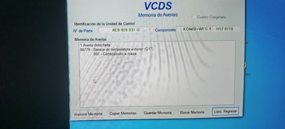

dub_Avant Publicado 12 de Julio del 2023 Autor Denunciar Publicado 12 de Julio del 2023 Esto es lo que me sale. Pero el sensor ya esta cambiado Responder
Carlisu84 Publicado 13 de Julio del 2023 Denunciar Publicado 13 de Julio del 2023 hace 10 horas, dub_Avant dijo: Esto es lo que me sale. Pero el sensor ya esta cambiado Puede ser el cableado que este roto o picado en algun punto de la instalacion Responder
