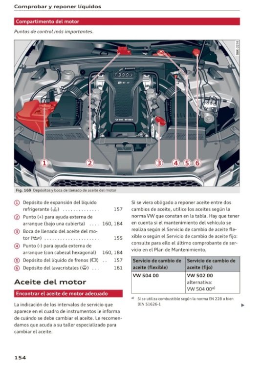

964 Publicado 10 de Julio del 2023 Autor Denunciar Publicado 10 de Julio del 2023 Buenas noches, gracias a @ELDAN Me he ahorrado una pasta en academia de alemán y unas horas de clases. Ahora me surge una duda respecto al aceite que debo ponerle en el motor pues en el manual aparece una referencia de lubricante que no sé a qué tipo de lubricante hace referencia, os dejo la página del manual donde aparece a ver si me podéis echar una mano, que sé que si Responder
ELDAN Publicado 10 de Julio del 2023 Denunciar Publicado 10 de Julio del 2023 (editado) hace 2 horas, 964 dijo: Buenas noches, gracias a @ELDAN Me he ahorrado una pasta en academia de alemán y unas horas de clases. Ahora me surge una duda respecto al aceite que debo ponerle en el motor pues en el manual aparece una referencia de lubricante que no sé a qué tipo de lubricante hace referencia, os dejo la página del manual donde aparece a ver si me podéis echar una mano, que sé que si Buenas @964, a ver si soy capaz de explicarme. La referencia VW 504 00 se utiliza para el cambio flexible. Es decir, cada 30.000 kms o dos (2) años; lo que antes suceda. Si no recuerdo mal tu coche lleva casi 10 litros en cada cambio. Dado que a mi parecer el aceite motor es al vehículo, lo que la sangre es al corazón humano; yo no escatimaría en gastos. Personalmente te recomiendo el HELIX ULTRA ECT C2/C3 0W30, o el Top Tec 4200 5W-30 de Liqui Moly. Y por último el cambio de aceite fijo es cada 15.000 kms y se correspondería con la referencia VW 502 00. El Top Tec 4200 5W-30 de Liqui Moly cumple también la ref. VW 502 00. De todas formas siempre puedes consultar con algún PROFESIONAL de CONFIANZA, o esperar que algún otro forero corrobore o corrija lo que he mencionado. Un saludo. Editado 11 de Julio del 2023 por ELDAN Responder
964 Publicado 11 de Julio del 2023 Autor Denunciar Publicado 11 de Julio del 2023 hace 4 horas, ELDAN dijo: Buenas @964, a ver si soy capaz de explicarme. La referencia VW 504 00 se utiliza para el cambio flexible. Es decir, cada 30.000 kms o dos (2) años; lo que antes suceda. Si no recuerdo mal tu coche lleva casi 10 litros en cada cambio. Dado que a mi parecer el aceite motor es al vehículo, lo que la sangre es al corazón humano; yo no escatimaría en gastos. Personalmente te recomiendo el HELIX ULTRA ECT C2/C3 0W30, o el Top Tec 4200 5W-30 de Liqui Moly. Y por último el cambio de aceite fijo es cada 15.000 kms y se correspondería con la referencia VW 502 00. El Top Tec 4200 5W-30 de Liqui Moly cumple también la ref. VW 502 00. De todas formas siempre puedes consultar con algún PROFESIONAL de CONFIANZA, o esperar que algún otro forero corrobore o corrija lo que he mencionado. Un saludo. Si, como dices quisiera verlo con un profesional, pero tenía esa duda con respecto a lo que indicaba el manual soy un novato en todo esto. En el sitio donde compré el coche me aconsejó el comercial que usara Liqui Moly, lo que quiero es rellenar un poco ya que está bajando el nivel del aceite, sin ser preocupante pues le he hecho unos 1k y pico kilómetros y el nivel está en el medio o un poco por debajo del medio, y una vez tenga cita en Audi para que me hagan una revisión a fondo le cambien el aceite, filtros y no se que más poder cambiarle allí, de ese modo llevar un control “desde cero”. Responder

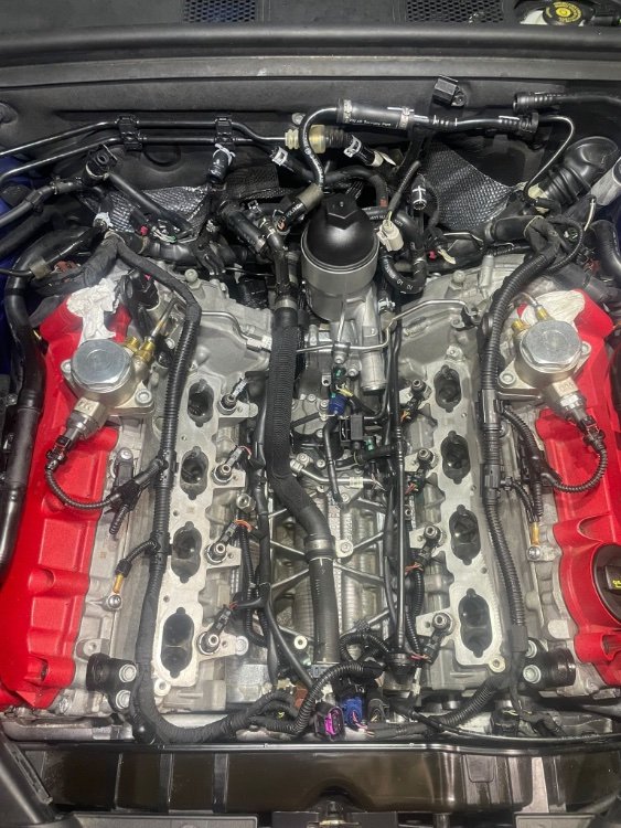

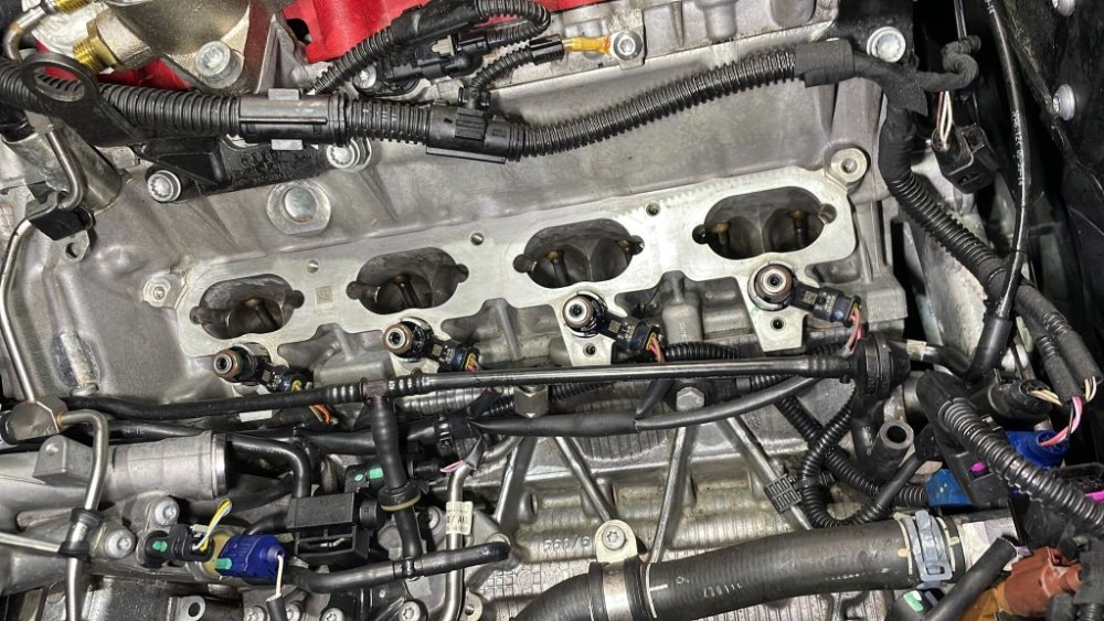

964 Publicado 29 de Junio del 2024 Autor Denunciar Publicado 29 de Junio del 2024 Buenos días, tras un año os comento lo que le he ido haciendo “al bruto” de la casa y que he comentado en ocasiones con @blus - a5 En octubre le llevé a Descarbonización Responder
