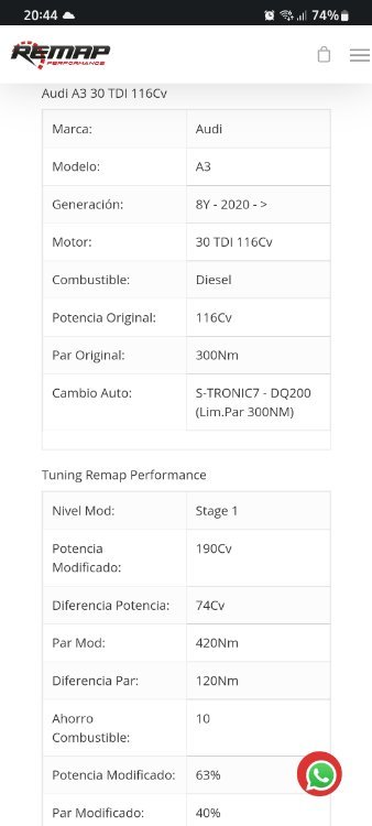

En Internet hay pocos pero he visto este de la foto, en el cuál indica la caja auto DQ200. ¿Alguien en este foro ha hecho esta locura para tener una idea? Supongo que también te programan la ECU de la caja de cambios y así puede soportar más par, pero hablo con la ignorancia de un aficionado.

En realidad el par de origen esta erróneo en la captura, son 250nm lo que viene de serie en la versión 30TDI con el cambio automático que es el limite que soporta la DQ200, los 300nm es lo que da el motor pero con el cambio manual que no hay que caparlo, Audi para no dañar la caja de cambios automática DQ200 ha tenido que caparlo.
Puedes verlo en la ficha técnica de algún coche de los que tienen expuesto en ocasión audi por ejemplo aquí https://www.audi.es/es/web/es/buscador-de-stock-de-ocasion/details.sc_detail.RVNQMzE0MjEzNzIzMjk1Ng=.html
si bajas a la parte de ficha técnica veras que en par motor pone 250nm el motor da más 300 lo puedes comparar con otro 30TDI que sea manual pero esta capado por llevar la DQ200.
Yo en tu caso si lo quieres comprar automático pillaría el 35TDI si ves que se te va a quedar corto con 115cv, la caja de cambios automática del 30TDI no te va a permitir hacerle casi nada sin ponerla en riesgo
