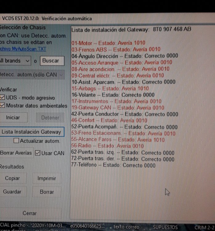

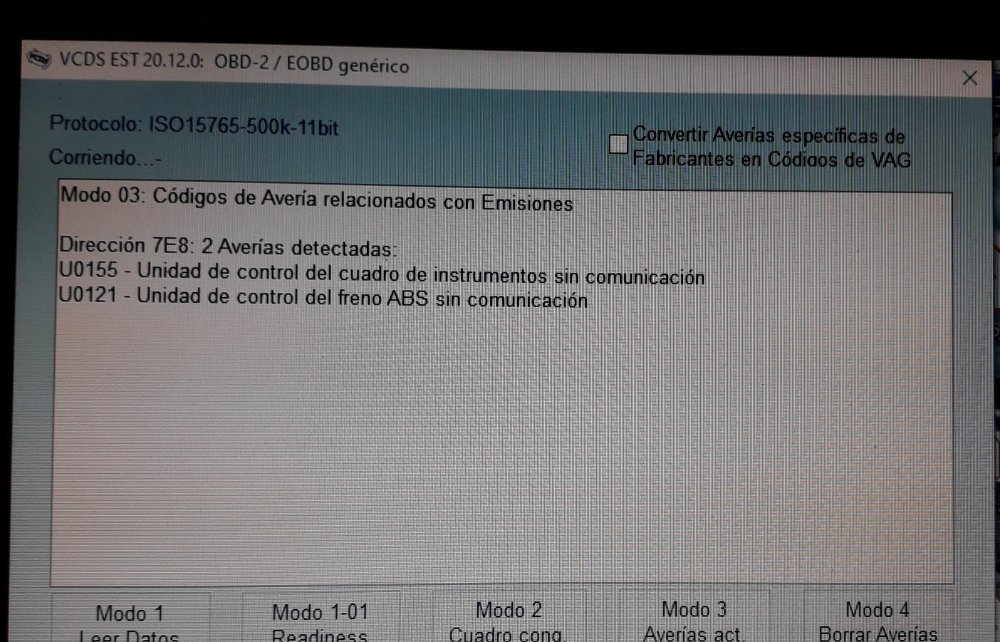

Buenas compis. Ayer casi me dejó tirado el coche. Resulta que di al arranque y pasados unos 4 segundos se paró. Volvi a dar el arranque y ya no volvio a arrancar. No era lo tipico de que le cueste arrancar sino que lo hacia pero al segundo se paraba. Saltaba el aviso de fallo freno estacionamiento y del abs. Supuse que era problema del inmovilizador asique quitaba contacto abrir y cerrar con el mando varias veces...varios arranques y nada...y asi hasta que quiso quedarse arrancado y quedó con la luz de averia encendida. Regresé a casa a 40 km y el coche andaba como si nada. Esta tarde he metido el obd y han dado esos fallos que subo. Detecto que es un problema de comunicacion con los modulos y la unidad de mando. A alguien le ha pasado? La bateria la cambie hace 6 meses y la codifique. La primera vez que me pasa esto. He mirado fusibles del lado conductor y todo bien. Tenia mucha m**** debajo del parabrisas, he abierto donde va la centralita y estaba bastante limpio. Que pensais?

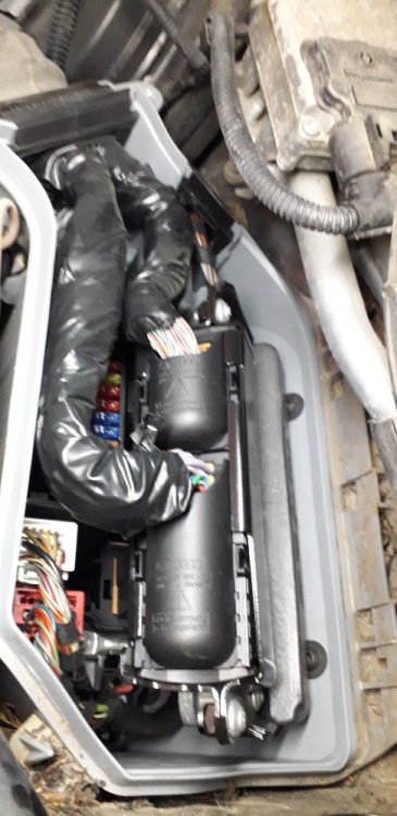

Buenas noches, te ha pasado lo mismo que me paso a mi hace unas semanas, mira mi post, el que tiene como título se me h vuelto el coche loco, tocho inside, de todos lo fallo solo sigo con el del clima, pero este funciona bien y no se de donde viene, yo ande rebuscando en la misma caja de fusibles y réles que tú muestras, puesto que había un post de un compañero que decía también que le había pasado y le habían cambiado un réle en esa zona, al final por internet encontré el esquema de lo que hay en esa caja. Los limpié con limpia contactos uno por uno y los probé con un polímetro  y volvió todo a funcionar, a raíz de ese fallo cuando volví a arrancar me daba fallo del wastegate, el cual tuve que volver a adaptar porque el coche entraba en limp mode. En mi caso creo que todo vino porque se empezó a filtrar la suciedad en la caja porque la junta de estanqueidad de la tapa estaba como endurecida y no hacia su función como debía.

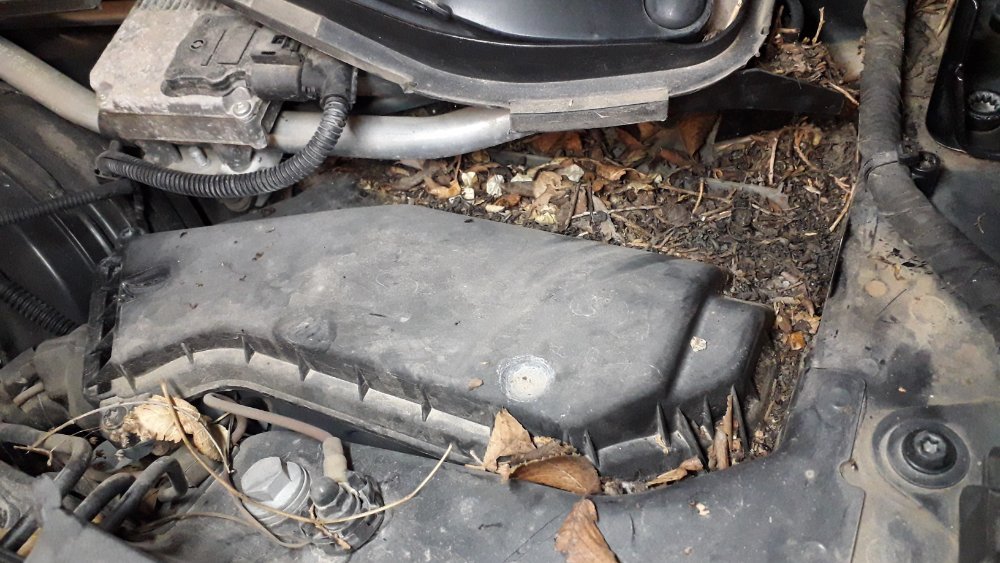

Pues la caja esa que dices estaba bien estanca y muy limpia como ves en la foto. Pudiera ser que se descodifiquen ciertos modulos al cambiar la bateria? Como anécdota esto me sucedió al llover a las 18:00 circulando. Parar a los 5 minutos. Ir a echar gasoil para  llenarlo porque lo tenia en reserva a las 20:00 horas y aparcarlo a los 10 minutos. Y a las 23:00 horas al irme surgió esto. Me pasó una vez con  un beme E92 en verano que cayó buena tormenta y al dia siguiente al arrancar luz averia electronica. Se quitó al rato y ya no volvió. Espero que pase lo mismo pk ya se sabe...como lo mande al taller cambian cosas sin sentido.
Buenas a mio esto me ha pasado 2 años mas o menos después de cambiar la batería, a mi simplemente me paso que llegue a un centro comercial y a la hora de irme, unas 2 horas mas o menos después de llegar el coche no arrancaba, hacia el intento, moviéndose el motor de arranque pero no conseguía arrancar, hasta que conseguí arrancarlo después de varios intentos. en mi caso si que se había empezado a filtrar suciedad en la caja. Todo esto, como te comente te adjunto un extracto donde puedes ver donde se encuentran los réles del coche indicando a que pertenece cada uno.
