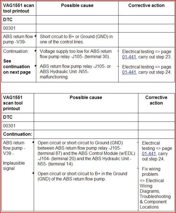

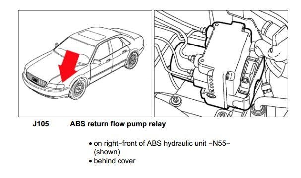

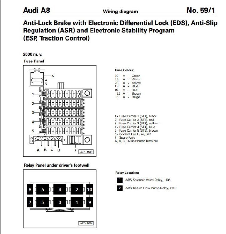

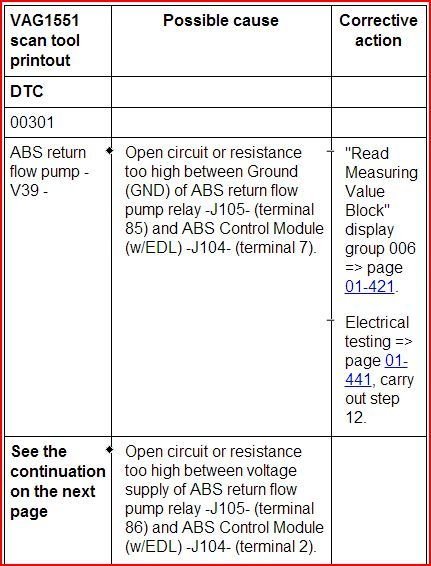

Carlisu84 Publicado 13 de Julio del 2023 Denunciar Publicado 13 de Julio del 2023 hace 21 horas, seresmi dijo: 00301 - ABS Return Low Pump (V39) esto es de un A8 pero por si te sirve de ayuda. tambien mire que en los B6 hay un fusible de 50A debajo del volante que sus bornes se suelen dañar con el tiempo. echale un vistazo. 1 Responder
