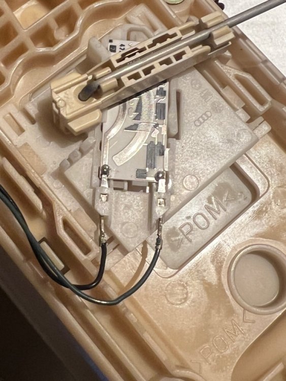

Hola de nuevo, ya he dado con el problema, era simplemente un mal contacto de los conectores que tocan las conexiones del aforador, yo lo he soldado directamente para que no se afloje y no de por culo, os dejo una foto para que lo veais.
