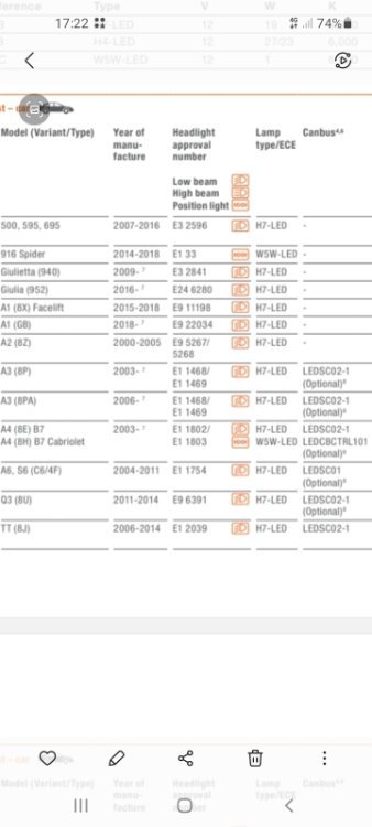

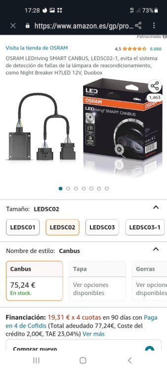

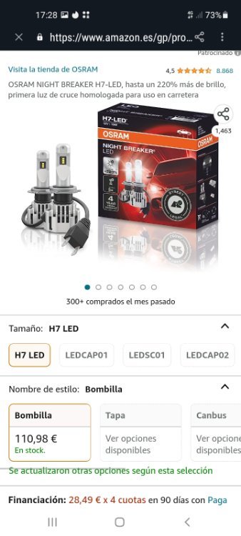

audia3sline36 Publicado 14 de Julio del 2023 Autor Denunciar Publicado 14 de Julio del 2023 (editado) Primer paso mirar la numeración de nuestro foco tiene que poner E1 1468 - E1 1469 , si tienes esta numeración puedes comprar la bombilla led 113 euros más el adaptador para canbus 75 euros i te viene una pegatina la pones en el foco ya estaría homologado esto con las osram Editado 14 de Julio del 2023 por audia3sline36 Responder

audia3sline36 Publicado 14 de Julio del 2023 Autor Denunciar Publicado 14 de Julio del 2023 En esta página esta todo bombilla i canbus ,https://www.amazon.es/gp/product/B08DNZMC11?ie=UTF8&psc=1&linkCode=sl1&tag=f0f68-21&linkId=44837ac228e654ca629e19c74183a2c5&language=es_ES&ref_=as_li_ss_tl&th=1 Responder
