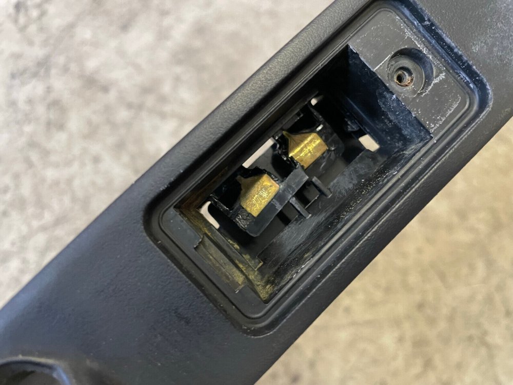

rtorlop Publicado 16 de Julio del 2023 Denunciar Publicado 16 de Julio del 2023 (editado) Buenas chavales, hace ya que no paso por aqui. Al b6 de mi padre se le han ido las luces de matricula de repente. Cerrando un poco el porton a veces se encienden de nuevo por lo que he entendido que hay algun cable haciendo mal contacto pero la apertura de maletero siempre funciona ... La cuestion que he desmontado la cerradura y demas y tiene un chispazo una lampara, procedo al cambio pero no funciona. Al parecer la placa donde hace contacto la lampara no tiene tension alguna pero al cable donde lleva el de la cerradura y las lamparas si tiene 12v. Se me ha podido fastidiar la placa de plastico que va detras de la moldura de la cerradura con las pistas y conducciones ? O si el canbus no detecta lampara no emite tension? . He de decir que continuidad entre extremo izq y elderecho si shay, no entre las mismas pistas de un slot. Gracias. Editado 16 de Julio del 2023 por rtorlop Responder

Carlisu84 Publicado 17 de Julio del 2023 Denunciar Publicado 17 de Julio del 2023 Como dice el amigo @seresmi mira si le llegan los 12v al cable donde conecta el plafon de luces de matricula, si ahi llega entonces tienes dañado el plafon interiormente. esos llevan unas pistas metalicas por dentro que llevan a ambos plafones los terminales donde hace la conexion. en plan chapuza, si es causa del plafon puedes hacer unos agujeros y soldarle los cables a los portalamparas, sino pues tirar de desguace y que este bien Responder

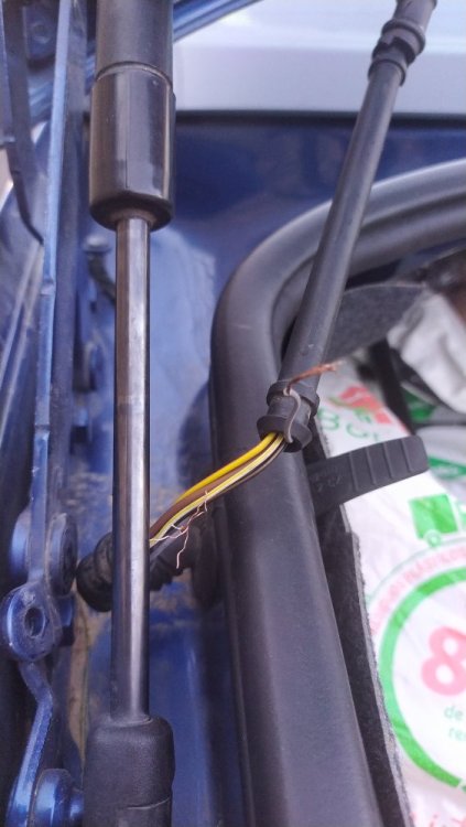

seresmi Publicado 17 de Julio del 2023 Denunciar Publicado 17 de Julio del 2023 Has destapizado el portón ?? Teóricamente, a las de la matrícula le llegan uno blanco (podría verse gris) y uno rojo (podría verse marrón ). Al conector negro de 4 polos del portón, la llegan uno gris/verde y uno marrón. El marrón es el que se convierte en blanco y el gris/verde en rojo. Saludos. Responder
rtorlop Publicado 17 de Julio del 2023 Autor Denunciar Publicado 17 de Julio del 2023 hace 22 horas, seresmi dijo: Puede que el cable que lleva los 12V esté bien, pero mira también los marrones que llevan masa ... Saludos. Mañana toca, he leído varios post pero no consigo darle solución Responder
seresmi Publicado 17 de Julio del 2023 Denunciar Publicado 17 de Julio del 2023 La solución es empalmar o cambiar el cable. Cambiar es un poco chungo, porque van apretadillos... Estáñalos y suéldalos. Un trocito de tubo termo retráctil (termo adaptable) y tira millas ... Saludos. Responder
rtorlop Publicado 17 de Julio del 2023 Autor Denunciar Publicado 17 de Julio del 2023 hace 1 hora, seresmi dijo: La solución es empalmar o cambiar el cable. Cambiar es un poco chungo, porque van apretadillos... Estáñalos y suéldalos. Un trocito de tubo termo retráctil (termo adaptable) y tira millas ... Saludos. Exacto, eso hice Responder
seresmi Publicado 17 de Julio del 2023 Denunciar Publicado 17 de Julio del 2023 Yo los cambié todos porque también empezó a fallarme el cierre. Saqué los cables, saqué el tubito y metí los cables nuevos todos al tiempo, bien lubricados. Los empalmé con manguitos prensados y a correr. Saludos. Responder

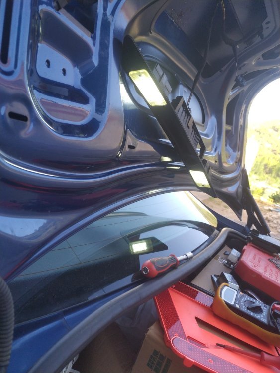

Carlisu84 Publicado 18 de Julio del 2023 Denunciar Publicado 18 de Julio del 2023 Buenas!! hace 18 horas, rtorlop dijo: @Carlisu84cuanto tiempo!!!!! Digo yo cuanto tiempo Sr Ricardo jejejeje ya veo que con la ayuda de @seresmi has localizado y solucionado el problema. me alegro!! un abrazo grande Responder
