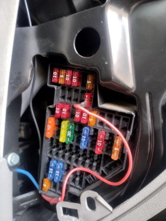

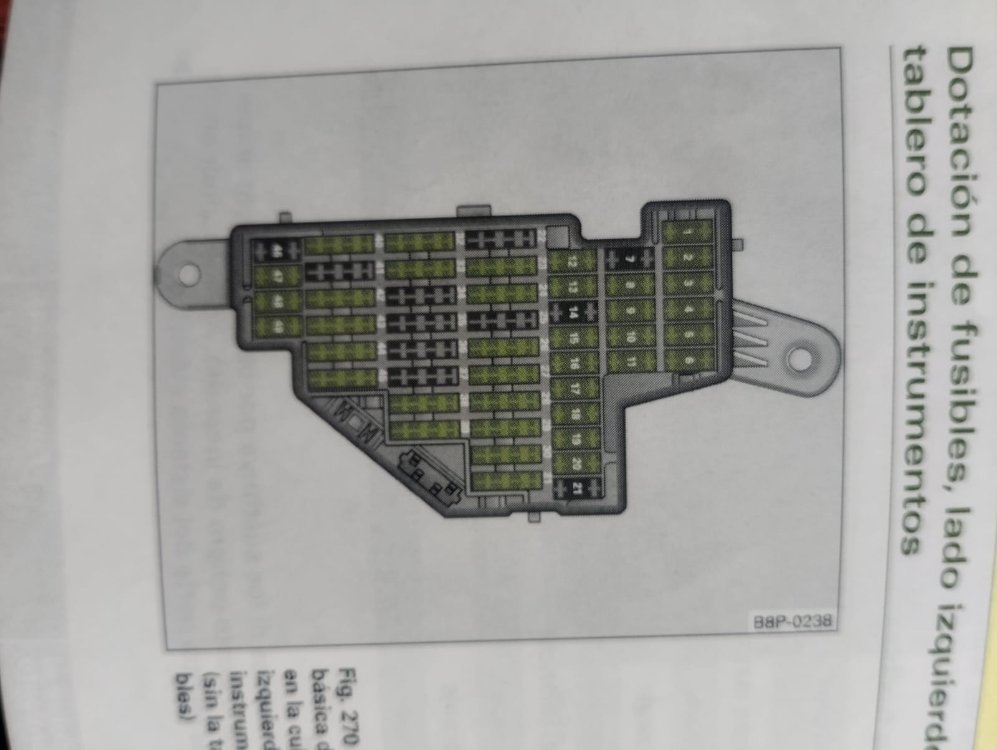

pokofrigido Publicado 31 de Julio del 2023 Denunciar Publicado 31 de Julio del 2023 Lo prometido es deuda. Mando fotos de los fusibles y del esquema, parece que lo pusieron a la unidad del control del remolque (es el fusible con el cable rojo) (f11): Respecto al remote ahí me pierdo un poco. Puedes hacer las dos, lo que dice @Carlisu84 y empezar de cero para hacerlo bien o bien buscar uno por uno el posible consumo de las conexiones con la radio. En mi opinión, yo, que tengo poca idea del tema, por no desconectar todo entendiendo cada una de las conexiones probaría a encontrar primero el consumo fantasma con el tester. Cuando encuentres el cable ya investigas. Si no das con el cable siempre tendrás la opción de empezar de 0 todas las conexiones. Mi consejo, que no te falsee el tester cuando lo ponas a medir amperaje ( asegurate de que las conexiones están bien hechas o te volverás loco porque dará amperaje a ratos) unas buenas pinzas de cocodrilo y cinta aislante jajaja. Nos vas contando. Suerte! Responder

Javiier Publicado 31 de Julio del 2023 Autor Denunciar Publicado 31 de Julio del 2023 hace 50 minutos, pokofrigido dijo: Lo prometido es deuda. Mando fotos de los fusibles y del esquema, parece que lo pusieron a la unidad del control del remolque (es el fusible con el cable rojo) (f11): Respecto al remote ahí me pierdo un poco. Puedes hacer las dos, lo que dice @Carlisu84 y empezar de cero para hacerlo bien o bien buscar uno por uno el posible consumo de las conexiones con la radio. En mi opinión, yo, que tengo poca idea del tema, por no desconectar todo entendiendo cada una de las conexiones probaría a encontrar primero el consumo fantasma con el tester. Cuando encuentres el cable ya investigas. Si no das con el cable siempre tendrás la opción de empezar de 0 todas las conexiones. Mi consejo, que no te falsee el tester cuando lo ponas a medir amperaje ( asegurate de que las conexiones están bien hechas o te volverás loco porque dará amperaje a ratos) unas buenas pinzas de cocodrilo y cinta aislante jajaja. Nos vas contando. Suerte! @pokofrigido mucha gracias por las aportaciones de las fotos,imagino que enchufarlo a si al fusible,y poner un robador de fusible de estos que venden es lo mismo,en el primer huequito va el original,y en el segundo que sale el cable ya lo usas para lo que quieras,a si que a si lo haré. Yo no soy mecánico,ni electromecánico ni nada,y el tema de cables es una cosa que odio mucho ya que me parece bastante difícil,intentaré hacer lo que pueda,desconectar todos los microfos y ese tipo de cosa que no las quiero para nada,y luego de conector en conector,hasta que baje,y ya ahí investigo,ojala pueda encontrar el fallo,si no,tendré que buscar a qué cable ponerle un interruptor,aunque sé que no es la mejor opción,pero tampoco quiero que me claven un pastizal en un electromecánico y quedarme sin el coche días. Muchas gracias por todo,os iré contando!!! Responder
pokofrigido Publicado 31 de Julio del 2023 Denunciar Publicado 31 de Julio del 2023 @Javiier te entiendo. En principio sería lo mismo. Pero si crees que la radio está bajo contacto te tocará ir cable por cable, toca tierra o chasis con el pincho negro del tester y vas mirando voltajes a ver si das con ello con el contacto apagado, una vez que lo encuentres ya tendrás tiempo de pensar que és de dónde viene para que sirve y si se puede apañar de alguna forma (interruptor, anular etc...) Si fuéramos del mismo sitio no me importaría echarte una mano si no das con ello pero imagino que complicado. Mucha suerte y nos vas contando por si podemos ayudarte en algo Responder
