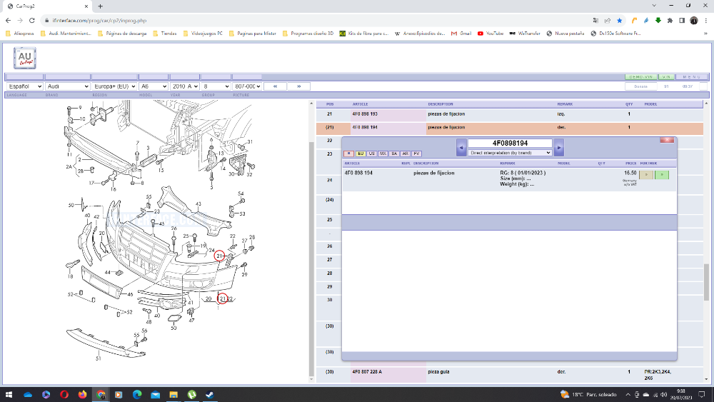

jphanne Publicado 19 de Julio del 2023 Denunciar Publicado 19 de Julio del 2023 Buenas compañeros, tengo el paragolpes del A6 desencajado y me gustaría saber donde buscar las grapas para volver a cuadrarlo. Adjunto foto para ser más concreto, un saludo y gracias Responder

EduOviA6 Publicado 20 de Julio del 2023 Denunciar Publicado 20 de Julio del 2023 (editado) Hola compañeros. Puede que sea esta referencia (imagen), pero como te dice Carlisu, en el concesionario la tienen fijo, vamos, si no la tienen tendrán que pedirla, pero sólo ellos la tienen. O si acaso en desguace, pero este tipo de piezas para el precio que tienen, en mi opinión, mejor nuevas. Ojo, esta pieza tiene mano. Pieza fijación izda. -> 4F0 898 193 Pieza fijación dcha. -> 4F0 898 194 Un saludo. Editado 20 de Julio del 2023 por EduOviA6 Responder
