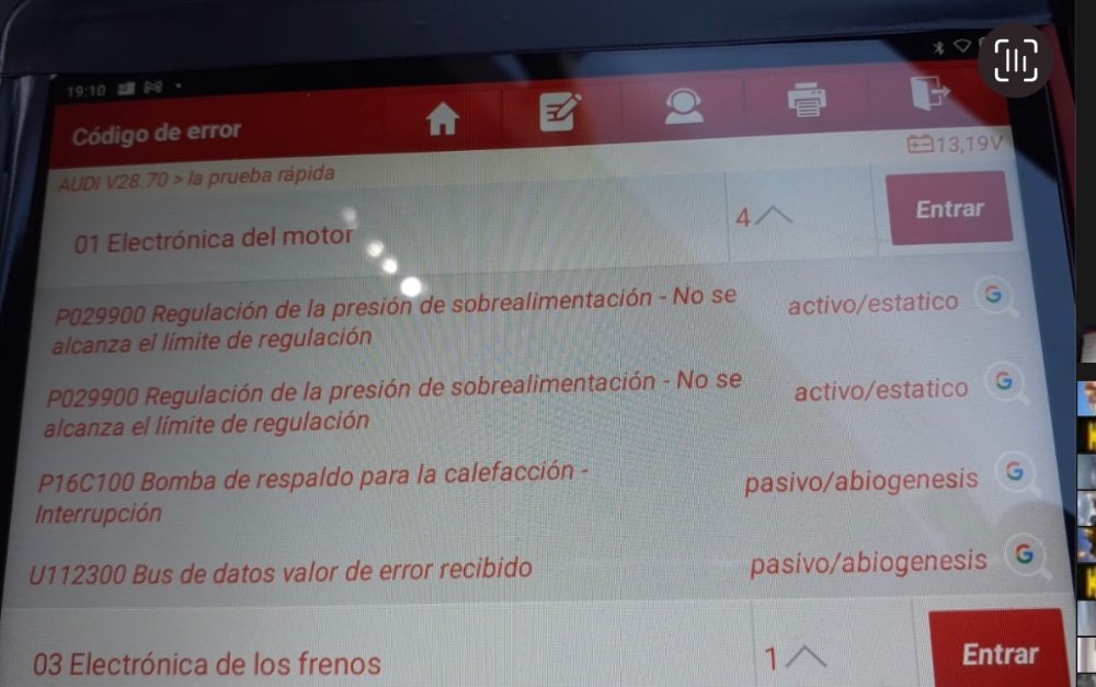

raul0176 Publicado 1 de Septiembre del 2023 Autor Denunciar Publicado 1 de Septiembre del 2023 (editado) hace 12 minutos, raul0176 dijo: A nadie le ha pasado? Necesito ayuda Esto son los errores que da: regulación en la presión de sobrealimentación Editado 1 de Septiembre del 2023 por raul0176 Responder
rollover Publicado 4 de Septiembre del 2023 Denunciar Publicado 4 de Septiembre del 2023 (editado) Me paso en un leon 1.6 tdi. La primera vez era bomba La segunda inyectores La tercera una valvula de turbo que podría ser tu caso Si lo llevas a un taller no deberia ser problema, en mi caso lo diagnosticaron al vuelo Editado 4 de Septiembre del 2023 por rollover Responder
