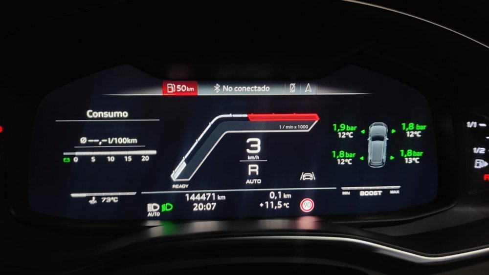

Lazpi Publicado 30 de Diciembre del 2023 Autor Denunciar Publicado 30 de Diciembre del 2023 Comprobado, mi barra de 'boost' no se mueve Responder
joseluis__79 Publicado 31 de Diciembre del 2023 Denunciar Publicado 31 de Diciembre del 2023 En 30/12/2023 a las 18:12, Lazpi dijo: Comprobado, mi barra de 'boost' no se mueve Expand Hola, yo ayer también cargué la info del display del S. Recibí 2 tarjetas SD, la primera era un downgrade y posteriormente cargabas la SD 2 y ya te metía los archivos del S, una vez hecho esto ya podía elegir en el virtual cockpit los displays clasico,dinamico y deportivo (mi coche al ser de los primeros solo tenía el clásico disponible). Para poder elegir el S performance había que entrar con obd11 en el módulo 17 y en adaptación elegir una variante que estaba en inactiva, era un paso sencillo.Mi barra boost tampoco se mueve.¿ Sabeis si al tener ya los archivos del S se podría poner al dar contacto el logo audisport en vez de los 4 aros? Responder
