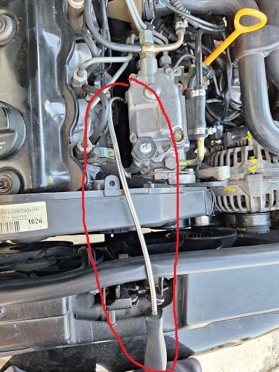

Y el truco que os doy es, que si a alguien le pasa, yo lo he solucionado de la siguiente forma. Con un imán de estos largos flexibles (disculpad mi ignorancia, no sé cómo se llama la herramienta) he metido la tuerca entre la bomba y el bloque:

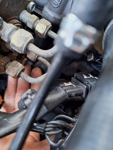

No se ve muy bien, pero aquí es donde sale el tornillo y donde tenía la tuerca sujeta con el imán:

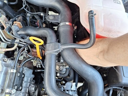

Pasando el brazo por debajo del tubo de la admisión y por detrás del filtro de gasoil:
Se llega a tocar la cabeza del tornillo con los dedos (con más o menos dificultad, pero se llega). En mi caso con un dedo:
A partir de aquí, con muuuuucha paciencia he encarado la tuerca al tornillo, y girando con el dedo el tornillo he conseguido que enrosque en la tuerca. Después no hay más que apretarlo bien.
