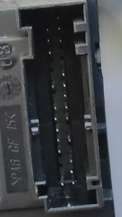

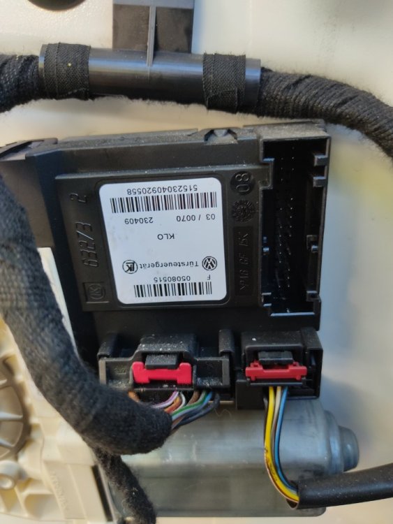

Moiselete Publicado 27 de Julio del 2023 Denunciar Publicado 27 de Julio del 2023 Hola he comprado las luces para las puertas ya que mi. Vehículo no trae, el. Tema es que leyendo bricos he visto que, unos dicen que en el conector de 32 pins en el 18 y 19 puertas delanteras y en el 1y 2 puertas traseras.... El. Tema es que mi módulo en el pin 2 esta vacío..... El mio es 3 puertas cabrio....... Donde debería conectarlo? Gracias Responder

Lazpi Publicado 29 de Julio del 2023 Denunciar Publicado 29 de Julio del 2023 Buenas, Para que quieres el pin 2, si tu coche solo tiene puertas delanteras? Mira que tenga los pines 18 y 19 Un saludo Responder
Moiselete Publicado 30 de Julio del 2023 Autor Denunciar Publicado 30 de Julio del 2023 En 29/7/2023 a las 7:56, Lazpi dijo: Buenas, Para que quieres el pin 2, si tu coche solo tiene puertas delanteras? Mira que tenga los pines 18 y 19 Un saludo Gracias ya me han dicho que si que es 18 y 19 En facebook l que no se es cuañsrs el positivo de esos 2 lo mirare con el multimetro gracias Responder
Lazpi Publicado 30 de Julio del 2023 Denunciar Publicado 30 de Julio del 2023 (editado) hace 6 horas, Moiselete dijo: Gracias ya me han dicho que si que es 18 y 19 En facebook l que no se es cuañsrs el positivo de esos 2 lo mirare con el multimetro gracias Positivo 18, masa 19 https://www.lightnings.dk/indstigningslys_en.html Editado 30 de Julio del 2023 por Lazpi Responder
Moiselete Publicado 31 de Julio del 2023 Autor Denunciar Publicado 31 de Julio del 2023 hace 17 horas, Lazpi dijo: Positivo 18, masa 19 https://www.lightnings.dk/indstigningslys_en.html hace 17 horas, Lazpi dijo: Positivo 18, masa 19 https://www.lightnings.dk/indstigningslys_en.html Gracias el cableado de masa de las luces no trae pin para meterlo en el conector........ El positivo 18 si.......... Puedo coger la masa de otro lado en vez del 19? Responder
Moiselete Publicado 31 de Julio del 2023 Autor Denunciar Publicado 31 de Julio del 2023 Gracias ya pille conectores que tenia de otra clavija antigua,así que lo pondré en el 18 y 19 muchas gracias Responder
