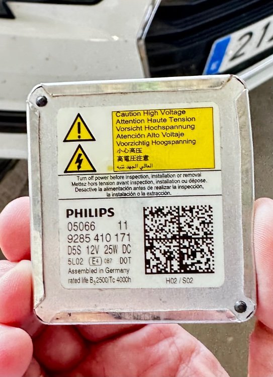

Harigami Publicado 29 de Julio del 2023 Denunciar Publicado 29 de Julio del 2023 hace 1 hora, dcl007 dijo: Hola, se me ha fundido la lámpara xenon izquierda.. y después de mucho pensar me decidí a poner lámparas led, el cambio es brutal, tema ITV no sé si colará o no …. Pero bueno me arriesgo. ¿Podrias poner que tipo de xenon lleva tu coche? ¿Y que lamparas led has puesto? Así nos hacemos una idea ya que estamos muchos interesados en el cambio a led… Responder

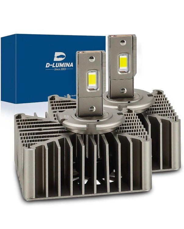

dcl007 Publicado 30 de Julio del 2023 Autor Denunciar Publicado 30 de Julio del 2023 hace 12 horas, Harigami dijo: ¿Podrias poner que tipo de xenon lleva tu coche? ¿Y que lamparas led has puesto? Así nos hacemos una idea ya que estamos muchos interesados en el cambio a led… Pues tenia las xenon d5s de philips 25w las que trae de serie, y después de mucho buscar decidí poner led, me puse a buscar en Amazon por el tema de poder hacer la devolución si no me cuadraba, la que elegí tenia 900 reseñas y todas hablando muy bien de esta lampara, ademas no da errores, precio 76 euros, ponerlas sin saber en media hora están puesta, iluminan muchísimo mejor que las lamparas de origen, de momento super contento. https://www.amazon.es/dp/B0BJV93LY2?psc=1&ref=ppx_yo2ov_dt_b_product_details Responder
